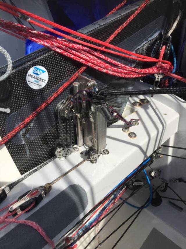

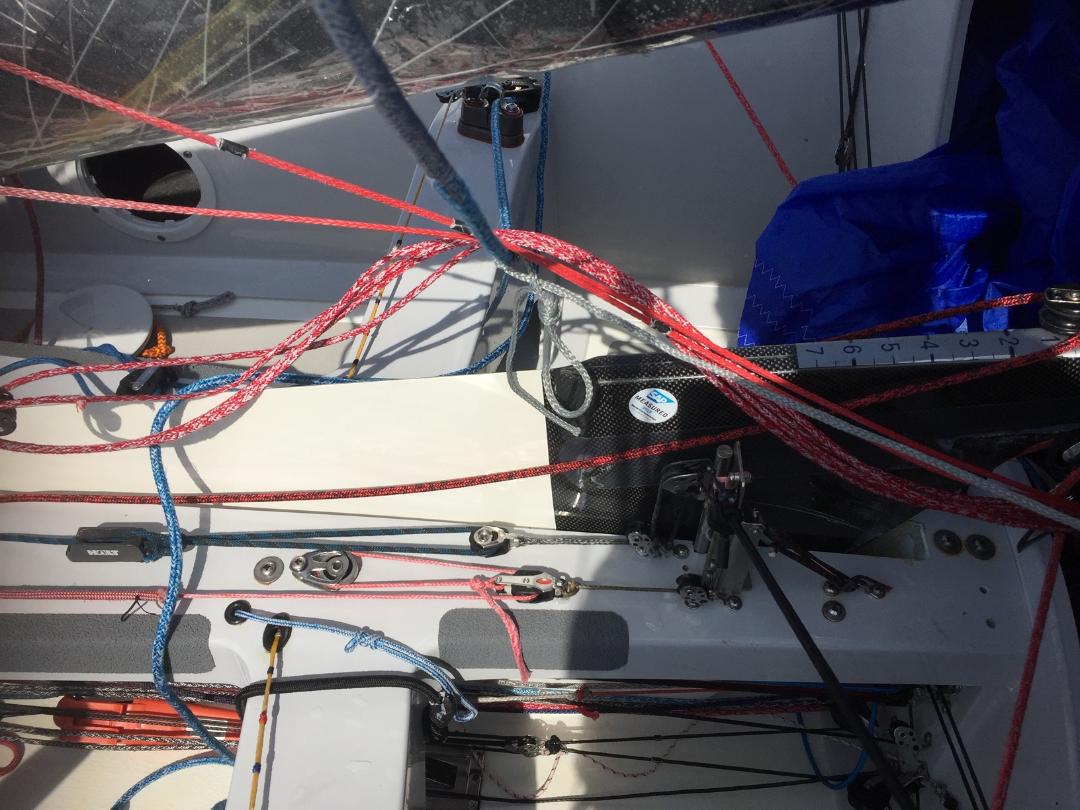

A t'on des photos ou des plants de ce système ?
- Messages : 383
Re: La dérive longue et l'axe mobile
Sur un Panzer récent
- Messages : 383
Avec plus de recul
