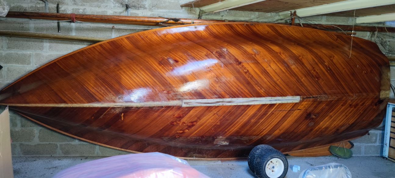

Je vous présente mon 5o5 construction amateur de 1957 fait par mon oncle à Melun (77). Le bateau n'a pas été jaugé car il a été équipé à l'époque d'un mât tournant aile. Je suis à la recherche de son numéro de série. Le gréement est en bois spruce. Je compte lui faire une petite toilette, le fiabiliser avant d'entreprendre une véritable restauration (vernis à nus, peut-être un petit sergé de 50g et une finition époxy). Le but étant de lui faire retoucher l'eau qu'il n'a pas vu depuis 50 ans. Je serai heureux de faire partie de votre groupe rétro si vous m'acceptez. Je suis à la recherche d'un jeu de voile (rétro), les miennes qui étaient jaunes à l'origine ont disparu.
Cordialement

Pas mal ! Il y a de quoi faire quelques retouches, semble-t-il, mais l'ensemble paraît bien. Bravo !

beau joujou bien conservé pour son âge, on voit qu'il à servi et pris quelques gnons mais ça doit pouvoir se refaire à condition de retrouver le bon placage
par contre stratifier la coque n'est pas forcément une bonne idée, et attention aussi avec l'époxy où il te faudra la protéger avec un vernis polyuréthane car elle n'aime pas les UV

joli!!!
je confirme le fait que le stratifier serait une très mauvaise idée. Tant que le bois est structurellement bon il vaut mieux le vernir. Soit en vernis monocomposant uniquement, soit en vernis bicomposant sur les premières couches + monocomposant sur les dernières couches.
Pour les voiles tu pourras demander à un voilier de te faire des voiles de couleur : soit en mylar + teinte (très cher), soit en dacron (ce que j'ai fait avec un jaune très proche des voiles d'origine, j'en suis très content)
