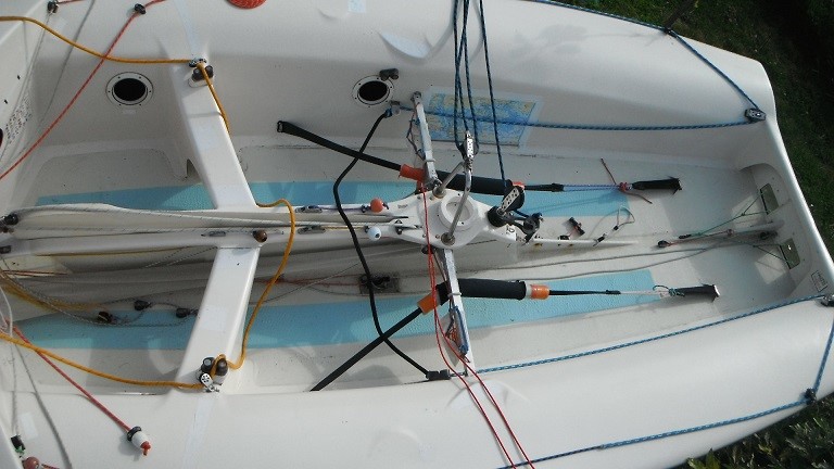

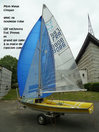

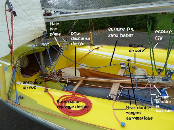

ben j'ai un cinquo parker ancien de 1972... avec puits de dérive en bois... restauré et accastillé au plus simple, certain réglages dédoublé sur les caissons de chaque côté comme le hale bas de bôme, le palan de remontée de dérive, .. et d'autres posé en simple sur le puits de dérive, comme la balancine, réglage de bordure...
tout en installant du moderne : double tangon automatique, double tourelle accrochée au mât, etc...
un mélange pour naviguer sport, mais sans prétention à la régate...
trois photos ici :
c'est pas du moderne... mais si ça peut t'aider à installer l'accastillage sur un vieux bateau...
envoi des photos du tien pour qu'on voit si tu veux qu'on t'aide un peu...
et va voir dans le dossier que j'ai indiqué : y'a de quoi trouver son bonheur...

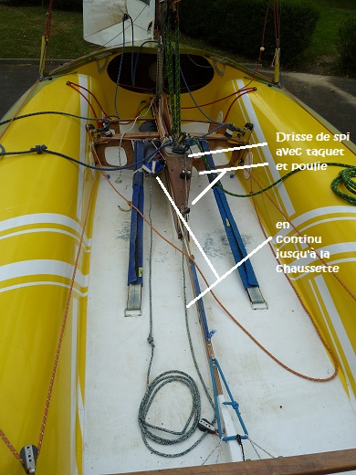

celui de Coucoudou , c'est celui là :
505 coucoudou.jpg (87.18 Kio) Consulté 32302 fois
