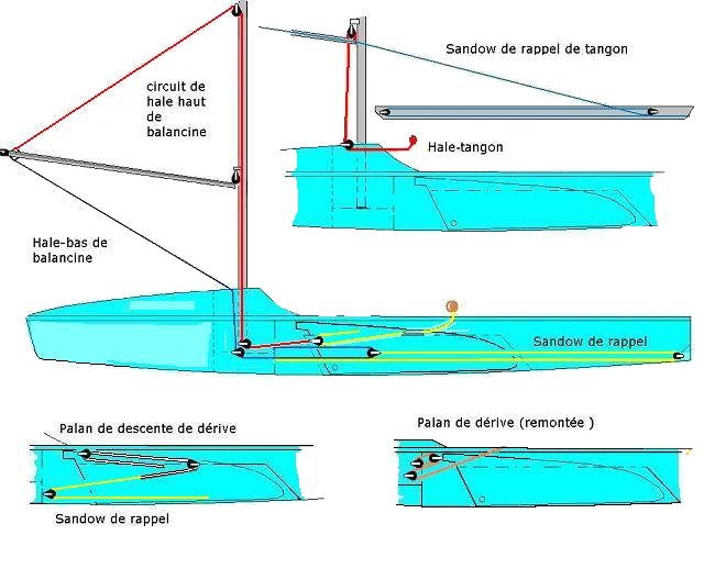

salut,pourtant il y à tout dans le dossier fait pas Gaston;allez je te reposte les schémas du tangon automatique simple :wink: :wink:

Concernant les "principes" be bases (que je souhaite comprendre :mrgreen: ), et au vu des schémas :
Pour la balancine / hale-haut de tangon
- on démultiplie par 2, Ok, je vais prévoir.
- le réglage est renvoyé au barreur (pas l'équipier), correct ?
- je suppose que l'on peut mettre deux butées sur le bout de réglage pour les position min et max du tangon, correct ?
(une position rangement et une position spi envoyé)
Pour le hale-bas :
- On démultiplie par 2 puis on s'accroche sur un sandow, c'est bien ça ?
- Fonctionnement du hale-bas ?? :
  • il est censé agir comme une butée si jamais le tangon à tendance à mâter, correct ??? (Donc, si oui, on installe une butée à un endroit donné du hale-bas, correct ?)
- Rôle du sandow :
  • d'une part il ravale la surlongueur quand on rentre le tangon, ok ?
  • d'autre part quand le tangon est sorti, on veut que le sandow exerce un effort vers le bas, tout en souplesse,
    (fonction de la section & prétension du sandow), pour stabiliser le spi, ok ????????
- Bref, on n'a pas à s'occuper du hale-bas de tangon (contrairement aux habitables), correct ?
Longueurs :
- Mention "1m45" et "4m50 sur les schémas : je suppose que c'est la longueur du bout en double qui fait la démultiplication de la balancine et du sandow de hale-bas, correct ?
Diamètre du sandow de hale-bas :
- Dépend de l'effort que l'on veut faire appliquer par le hale-bas sur le tangon : quel diamètre est préconisé ici pour la longueur de 4.5m ?
Merci d'avance pour les réponses

concernant le schéma général (avec tous les circuits),les longueurs sont indicatives et peuvent varier sur un bateau d'un autre constructeur,où de la façon dont est disposé l'accastillage :wink: :wink:
ce schéma à été réalisé par notre amis coucoudou (très présent sur FV)correspondant à son cinquo,le kyrwood FRA 8031 :) :)
pour exemple,sur son bateau le taquet dédié à la balancine est accessible aussi bien au barreur qu'à l'équipier;sur mon parker il se trouve à l'arrière du puis de dérive (uniquement barreur) à coté de la drisse de spi :wink: :wink:
aussi bien sur la balancine que le hale bas de tangon;pas de butée,pour le sandow du 4 où 5 mm selon ce que tu trouves :wink: :wink:
ça serait pas mal que tu nous en dise plus sur ton bateau ainsi que quelques photos :wink: :wink:
et oui,le cinquo n'est pas comme le laser déjà avec plusieurs constructeur ayant chacun leurs agencements;et la jauge concernant l'accastillage étant libre,il n'y à pas deux bateaux pareils

"aussi bien sur la balancine que le hale bas de tangon;pas de butée,pour le sandow du 4 où 5 mm selon ce que tu trouves"
Je ne suis pas sur de bien comprendre :
Pour la balancine, il n'y a pas de sandow, n'est-ce pas ?
Pour le hale-bas, s'il n'y a pas de butée, on est continument en tension sur le sandow, et on ne touche à rien, ni sous spi établi ni pendant l'envoi & l'affalage, c'est ça ?
Pour le taquet de la balancine, j'ai finalement réutilisé une taquet présent sur le puit de dérive qui ne servait plus, donc accessible au barreur et à l'équipier.
Je rachète du sandow demain pour faire l'essai, restera à poser un point de renvoi à l'arrière du bateau, un petit paté d'époxy avec un perçage pour un petit bout fera l'affaire.

sur la balancine,il n'y à pas de sandow bien sur :wink: :wink:
effectivement même tangon rentré,le sandow est légèrement en tension,et la seule chose que tu touches est la balancine pour régler ton tangon,et quand nécessaire au repos pour le remettre parallèle à la bôme :wink: :wink:
bref va fouiller sur FV dans technique théorie et réglages où coucoudou avait fait pas mal de sujets intéressants :wink: :wink:
