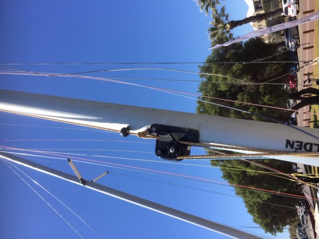

Drisse de spi et poulie lance tangon

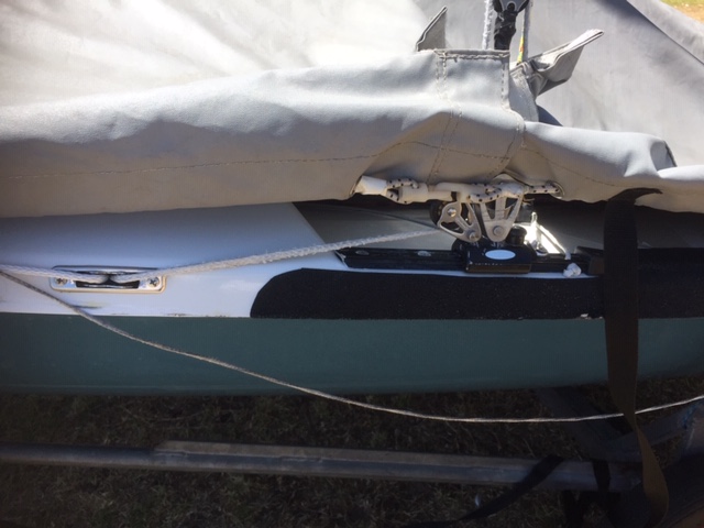

Chariot haubans en mode manuel
Le bout qui part vers l’avant c’est la bras de spi

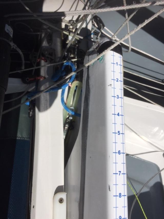

Vue d'ensemble puit de dérive

Très intéressant l'avant du puits de dérive...
Il y a comme un rail dans le puits de dérive pour certainement caler la dérive...
Hervé, as tu pu observer cela ?

C’est une fourchette pour bloquer la dérive.
Quand tu relaches le bout de commande, la fourchette remonte avec le sandow. La dérive peut s’orienter
