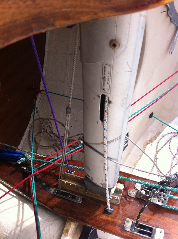

arf,je fait ce post pour ceux qui éventuellement n'auraient pas compris pourquoi je n'ai pas mis à l'eau le terrible 5339;tout simplement car j'ai du prendre le Z spars de mon Parker qui n'est pas du tout agencé de la même manière
tout ceux qui y étaient,et ceux qui n'y étaient pas comprendrons vite avec la photo que c'était prendre des risques avec ce bateau fraîchement restauré avec risque de casse
- Messages : 478
il suffit de suivre la partie câble de la drisse de foc pour comprendre
cette semaine j'ai refait le petit gendarme sur la drisse de GV du Proctor d'époque ainsi que changé toutes les parties textiles des drisses et remis le hook de la drisse de GV à la bonne place et surtout dans le bon sens
suivez la partie câble de la drisse de foc pour comprendre la différence
pour les non connaisseurs il y à un tambour permettant d'étarquer cette drisse sous le dessus de puits
