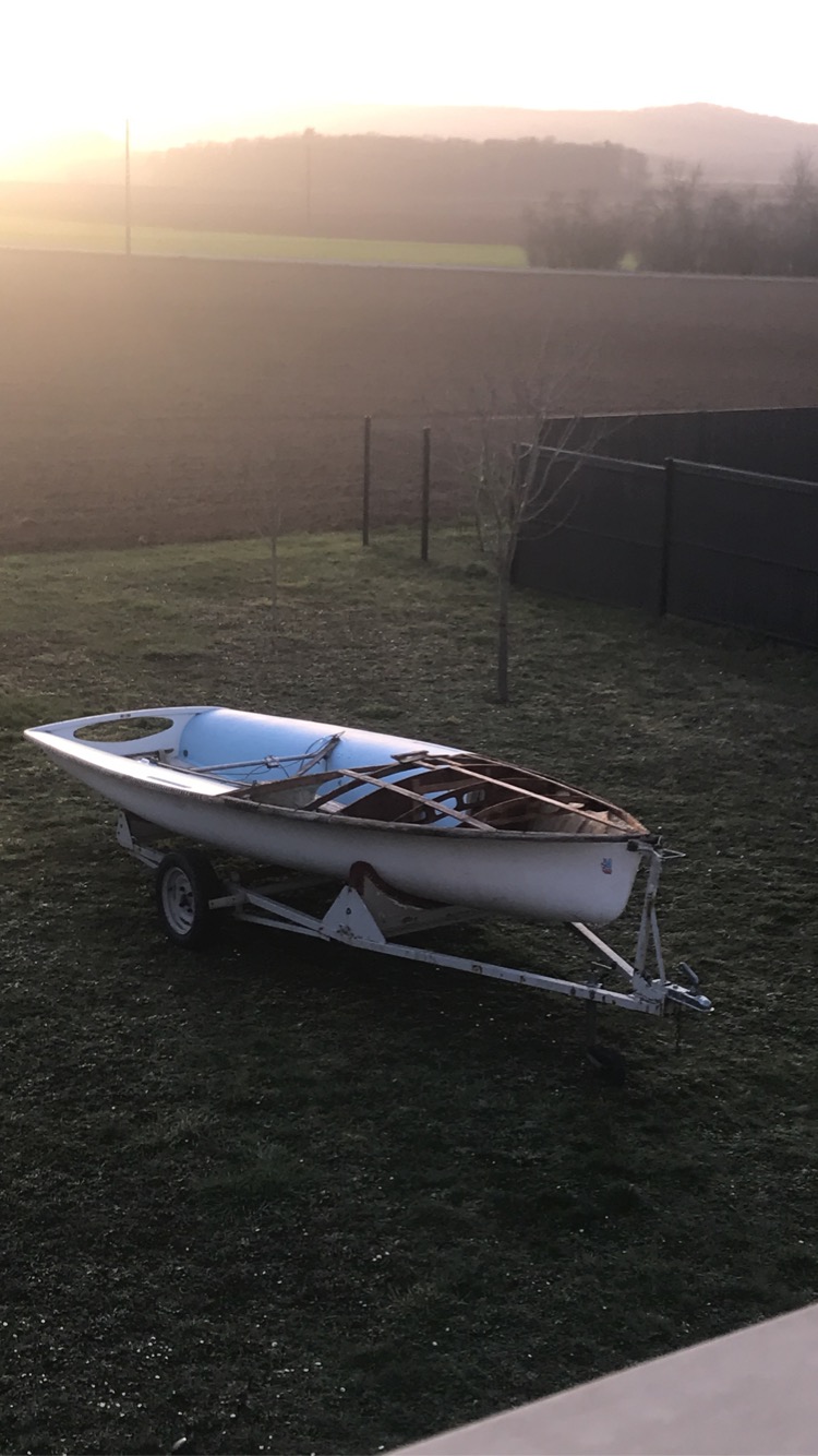

Avec ma fille de 15 ans, on se lance dans la rénovation de notre Cinquo Lanaverre N°2046 avec pont en bois. On est de Metz.
On veut essayer d'arriver au bout sans trop dépenser d'énergie et d'argent pour le sauver et renaviguer avec.
On doit refaire:
- le pont,
- le puits de dérive
- la ligne en bois qui rigidifie la coque dans le prolongement avant et arrière du puits de dérive
- le pied de mat
J'ai trouvé du contreplaqué marine 5mm 100% Okoumé, mais je ne trouve pas de bois exotique résistant à l'eau pour la base du puits de dérive et son prolongement.
J'ai pensé faire un lamellé collé avec mon contreplaqué et de la colle PU, mais j'ai vu en démontant le pont que les renforts en contreplaqué ont moins résisté à l'humidité que les lattes en massif (résineux apparemment). A votre avis, est-il raisonnable de tenter la rénovation de la base du puits avec des tasseaux en résineux ou en bois exotique (Ayou, samba..) à défaut d'autre bois.
Enfin, je pensais tout protéger avec de l'huile de lin, moins jolie que le vernis mais moins nocive. Avez-vous tenté l'expérience?

J'ai remis en état le Lanaverre 2820 en 1990.
Il était dans l'état du tien. j'ai effectué la remise en état avec un budget très serré.
Utilisation principalement de contreplaqué qualité extérieure et non qualité marine multipli (trop cher) et de chêne pour certaines pièces
Aujourd'hui, je navigue encore avec ce bateau et, à part un entretien régulier (vernis Le Tonkinois), rien n'a bougé.
Avec ces bateaux anciens devenus très souples on oublie la compétition mais super simpa pour se faire plaisir en ballade.
je voulais te joindre 2 photos, avant et après remise en état, mais je ne retrouve pas le mode d'emploi.
Si tu le souhaites, je peux t'envoyer pas mal de photos de la reconstruction par mail pour que tu es une idée du travail à accomplir.

Salut, effectivement ça sera plus pratique sur forum voile; maintenant pour cette restauration du 5 mm c'est trop lourd et en okoumé bien moins joli que de l'acajou :cry: :cry:
après tout peut se refaire sans gros soucis, du temps et de la patience; je te mets les liens de la restauration de mon Parker ainsi que la restauration du YA-ZA Barat fait pour Marcel à l'époque par mon père :wink: :wink:
https://www.forumvoile.com/forum/viewto ... =73&t=1245
https://www.forumvoile.com/forum/viewto ... =73&t=4516
et pour le puits de dérive, je dois avoir quelques photos d'une restauration :wink: :wink:

J'ai déjà acheté du contreplaqué "nautique" au Ler. Merlin. Olivier81 m'a dit que ce n'était pas vraiment de la bonne qualité mais je l'ai déjà découpé. Pour le bois exotique rouge, si je n'en trouve pas, je ferai comme toi avec du chêne, si ça tient quelques années, je serai déjà content.
