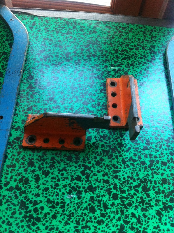

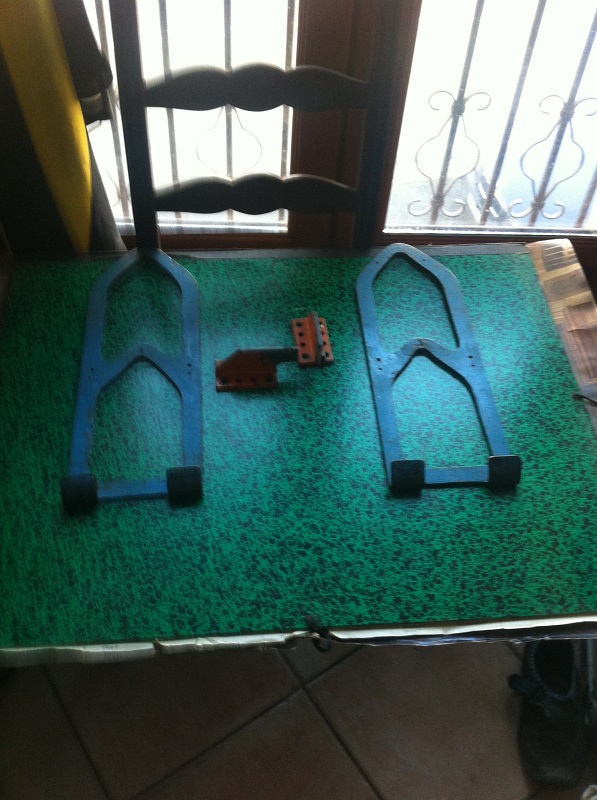

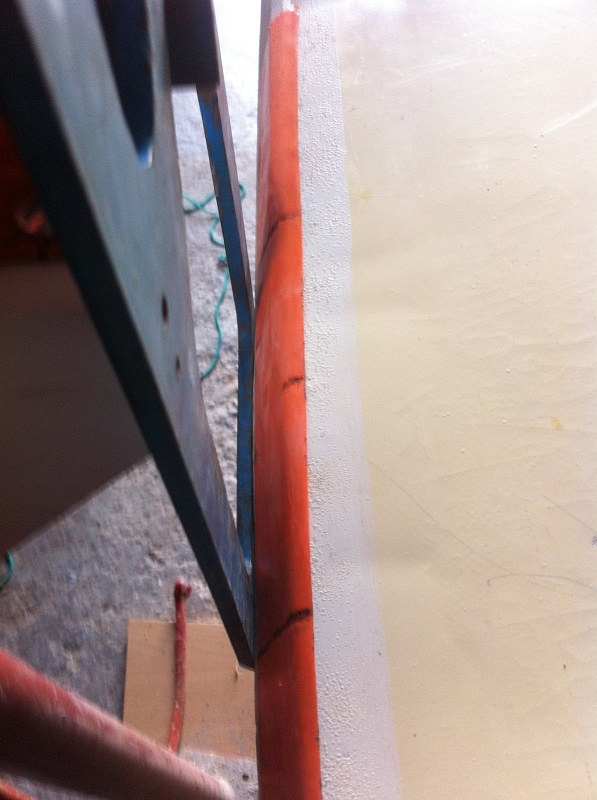

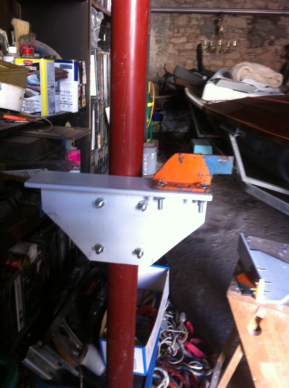

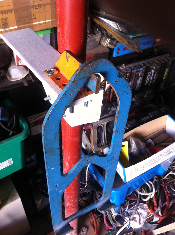

ben voilà,donc les fameux crochets pour le test lamboley ainsi que les couteaux pour les installer
- Messages : 478
les couteaux à fixer solidement sois sur des pieds droits de maçon,où en extérieur sur des tréteaux métalliques

Jean Baptiste,comme tu dispose de la paire de crochets de Marcel,déjà à tu toi aussi les couteaux (en orange sur les photos),mais aussi regardé si tu retrouvais des éléments à ce sujet

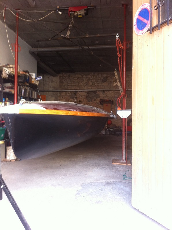

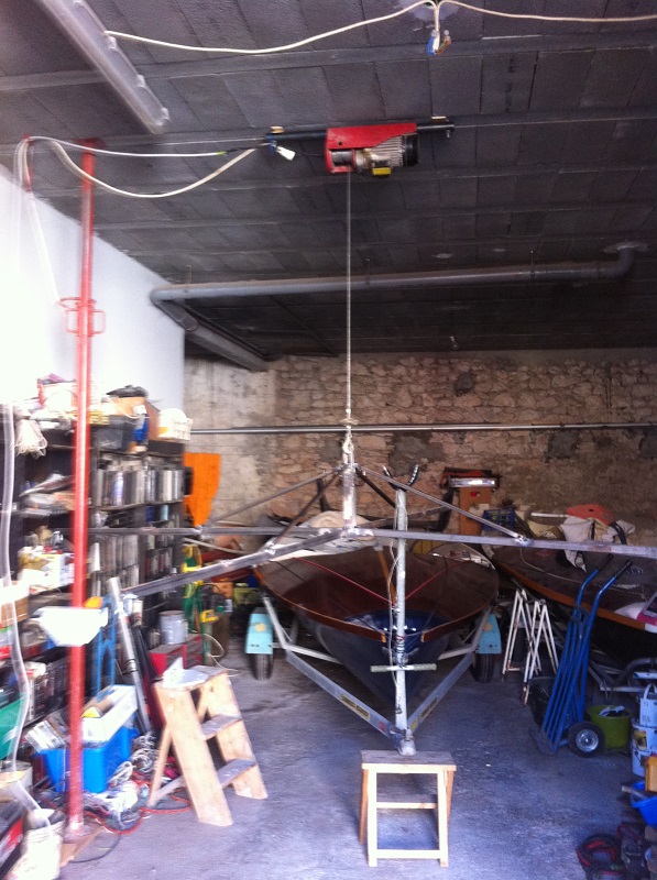

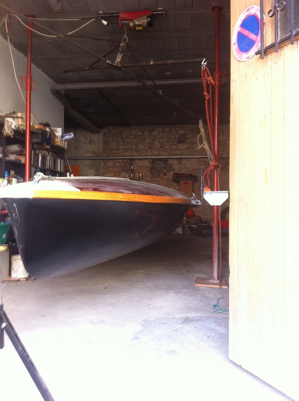

et bien voilà,donc ça y est malgré quelques petits tracas j'ai effectué le test lamboley sur les deux cinquo;déjà quelques photos du 6316 en position

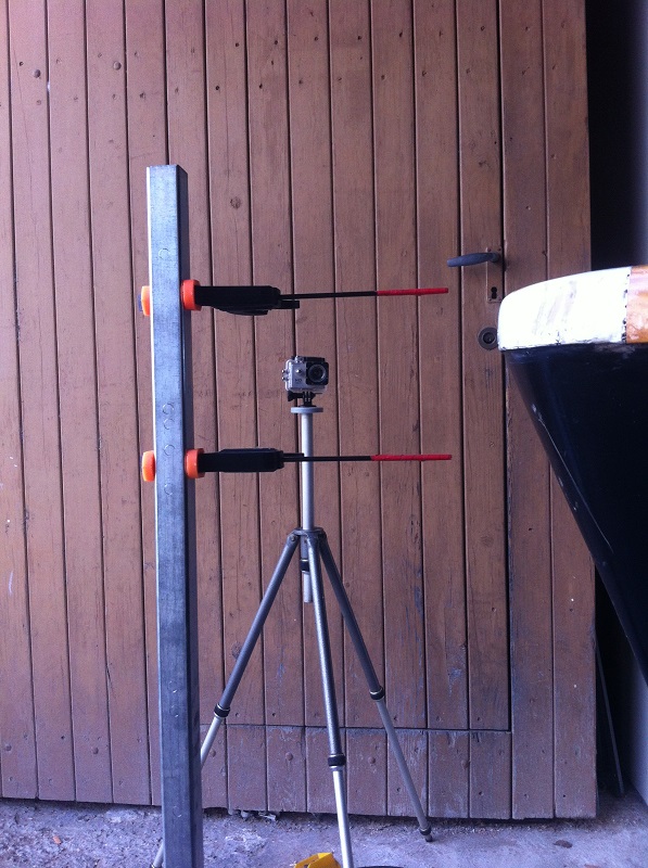

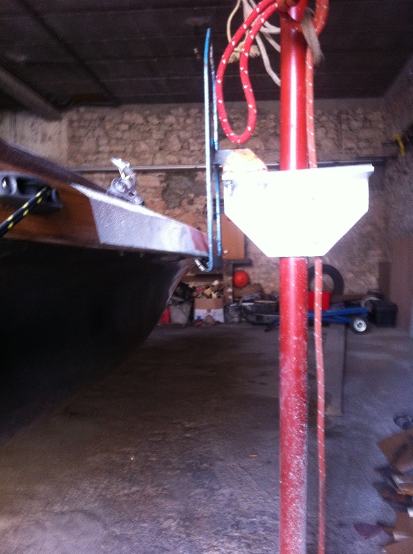

sur la pige devant le bateau,deux mini serre joints,celui du haut en position repos et l'autre à 10 cm comme préconisé par Alain Bugeaud
- Messages : 478

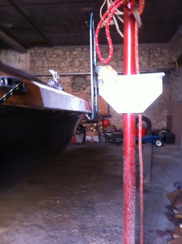

par contre une fois le bateau sur les crochets,j'ai mis un scotch de chaque coté afin de pouvoir marquer et prendre la mesure depuis le tableau arrière;donc le centre de gravité longitudinal du 6316 est à 2325 mm
sur YA-ZA il est à 2375 mm
