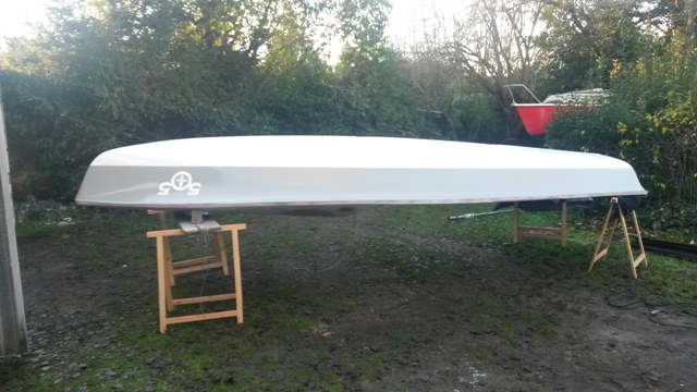

Perso, j'ai acheté la laque bicomposante chez un grossiste carrossier camion... Trés bonne et un peu moins cher que chez Toplac bicomp... variété couleur plus grande...
ça à donné ça sur mon 470 et mon 505 les deux de 1972, restauré l'un en 2014, l'autre en 2015
un peu flashi :shock: et pas dans les normes... j'me suis lâchè :lol: ... et ça tient super bien...

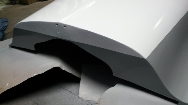

profite en pour reprendre toutes les rayures,petits pocs ET les divers défauts de moulage qu'il peut y avoir :wink: :wink:
vérifie bien aussi s'il y à eu des réparations leur bon état ainsi que l'état de surface de ces réparations;petite astuce,quand tu passe ta main pour sentir les défauts,mets une feuille de papier entre la surface et ta main,tu sentira encore mieux les défauts :wink: :wink:
tiens,photo de préparation et 1 ère couche sur la coque de mon parker 6316 :wink: :wink:

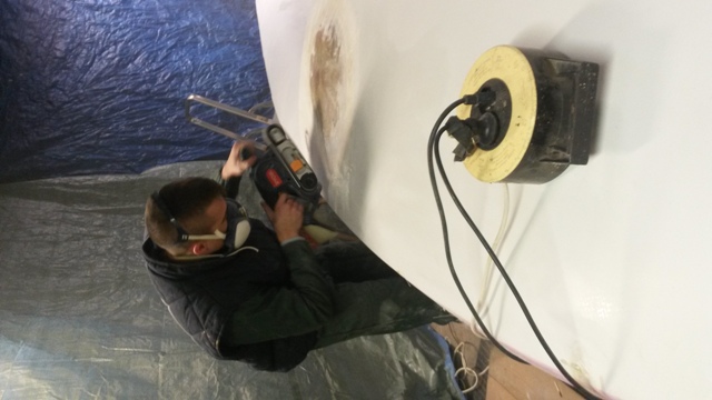

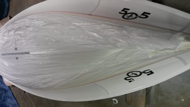

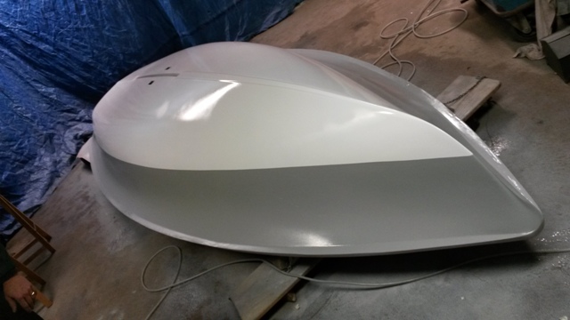

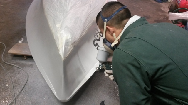

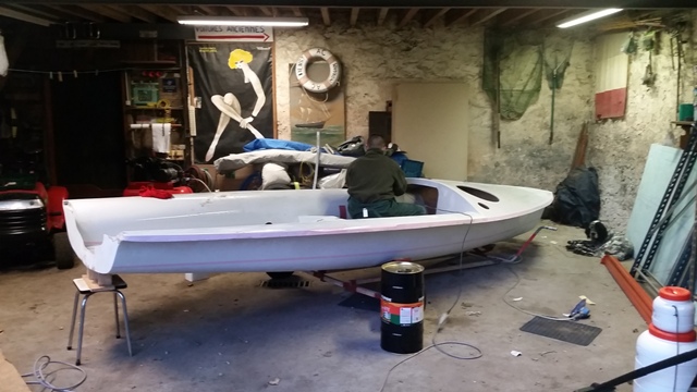

Bonsoir a tous, je donne quelques nouvelles depuis la dernière fois, on a passé une petite semaine a travailler sur le cinquo.
au programme, entre 8 et 10 heures par jour a travailler dans un grand garage vidé pour l'occasion, 6 degré de moyenne.
-dépose de tout l'accastillage
-gros ponçage
-nettoyage
-réparation de la coque a la résine polyester (jonction coque/pont et étrave)
-rebouchage des "trous" sur le pont dans lesquels étaient glissés les sacs a spi
-nettoyage + dégraissage
-peinture (première couche en léger voile pour l'adhérence puis la seconde)
en parallèle de gros travaux ont aussi était effectués sur les deux remorques.
-la routière a était complètement modifiée puisqu'elle transportée a l'origine deux lazer.
j'ai scié la rehausse puis rallongé le cadre pour poser la remorque de mise a l'eau plus bas sur le châssis.
-la mise a l'au a été poncée puis repeinte a l'anti gravillon, les roues seront changées dans un second temps puis la sangle a été lessivé (elle sera changée quand je trouverais le magasin qui en propose d'aussi large)
photos a suivre.

Messagepar Gouli » 13 févr. 2017 22:41
Merci Olivier mais on est encore loin du bout du tunnel.
Il reste encore à poncer les patches d'epoxy et la peinture du pont.
Changer les taquets et l'accastillage en mauvais état.
Essayer d'adapter la tête de safran achetée sur le forum.
Les quelques travaux à pofiner sur les remorques entre autre un support pour le gréement.
J'attends aussi les archives que j'ai demandé par mail au chantier Fontaine Pajot.
