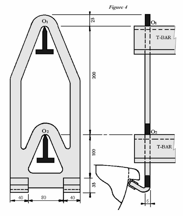

Bon, j'ai mis le temps, mais j'ai fait les photos et surprise... j'ai trouvé le plan des fers dans la doc de Lamboley. Ils sont exactement comme décrits dans le document.
J'ai lu les explications et disons qu'en clair, on mesure le moment cinétique du bateau dans le sens longitudinal - cette mesure se fait en prenant deux temps pour 10 oscillations. Les deux temps sont pris alors que le bateau oscille d'abord sur un point au-dessus du centre de gravité du bateau, puis à 20 cms de distance, plus haut.
Si on a pris la précaution de relever la latitude et l'altitude, on peut calculer exactement le coefficient d'attraction terrestre qui diffère entre l'equateur et le pole nord (puisque la terre est aplatie) et selon l'altitude à laquelle on se trouve.. on obtient deux coefficients qui permettent de calculer le moment cinétique du bateau (au tangage).
Et plus le coefficient est faible et moins le bateau ne va tanguer dans le clapot ou les vagues et plus il ira vite...
J'envoie les images à celui qui me donne son numéro de portable...

salut JB;j'ai reçu tes photos des crochets,ça corresponds au plan que j'avais trouvé sur le site des finns :wink: :wink:

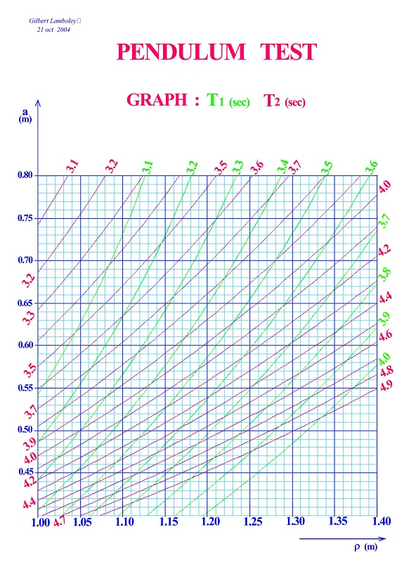

j'ai aussi cette abaque :wink: :wink:
PS,JB je te fait passer ça par mail en grand format :wink: :wink:

comme je le disais sur le forum cinquo avec les dire de mon père,il faut une pige avec un bout de bois fin (une allumette) pour matérialiser le point mort haut/point mort bas;donc le point d'équilibre du bateau en gros comme pour caler un moteur ;) ;)
ensuite il faut chronométrer sur 10 oscillations sur une hauteur,10 oscillations sur la deuxième hauteur (20 cm d'espace entre chaque);ensuite se servir du fichier excel que l'on trouve sur le site des finns où l'on rentre la latitude et l'altitude du lieu où se pratique la mesure (afin de palier à l'attraction terrestre)ce qui nous donne un coefficient,plus il est bas meilleur c'est ;) ;)

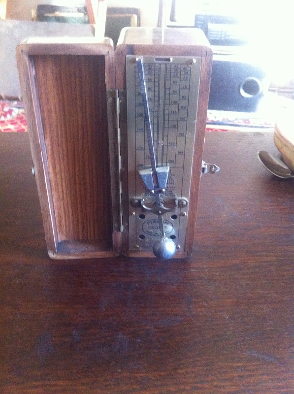

comme sur forum voile,je me doute qu'il doit y avoir des sceptiques sur l'utilité de ce test;il existe un outil sont ce n'est pas proprement la vocation mais qui montre bien l'intérêt de ce test;le bon vieux métronome de musique :wink: :wink:
