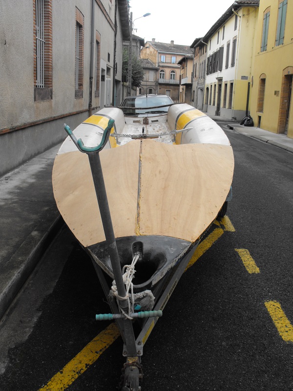

donc pour ceux qui ne l'on pas vu ces derniers mois au CVP où l'avais mis jean paul,qui me l'à recédé;quelques photos après son arrivée à gaillac,débarrassé de son fourbis :) :)

donc,comme dit plus haut,j'ai commencé par virer le pontage en okoumé -moche pas beau et posé avec vis et clous) en 4 mm,qui va être remplacé comme à l'origine par du 3 mm simple face acajou restant de mon parker 8) 8)
Messages : 479
Messagepar olivier81 » 02 déc. 2013 19:14
et oui,au passage,j'ai présenté un des demi ponts qui sera posé sur le bateau;coté look,rien à voir 8) 8)
mais le pontage qui avait été fait était en 4 mm,soit 2,5 kg de plus :roll: :roll:
heureusement qu'ils n'ont pas employé du 5 mm,soit 5 kg de plus sur l'avant du bateau :evil: :evil:
maintenant,suite à ce démontage,la cloison de caisson avant est elle aussi à refaire;mais les flancs du puits de dérive ont étés refait eux aussi en 4 mm (moins grave);mais avant de commander du contreplaqué,je vais devoir poncer ces flancs,et effacer les traces de colle résorcine;teinter ces flancs en okoumé et vernir afin de pouvoir vérifier l'étanchéïté du puits mais aussi voir,comme elle est démontée,voir si la dérive passe :shock: :shock:
et oui car l'épaisseur de la dérive compte pour la jauge si je ne me trompe pas :) :)

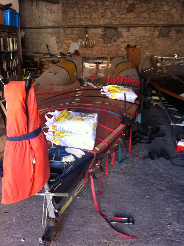

Messagepar olivier81 » 13 avr. 2019 16:04

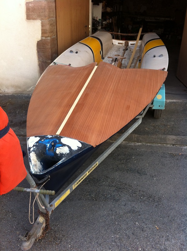

allez quand même poster une photo ici;ce soir le YA-ZA est ponté :wink: :wink:

Messagepar olivier81 » 14 avr. 2019 16:55
on y voit plus clair sans tout le fourbi de sangles,serres joints et sac de litière :wink: :wink:

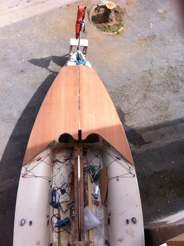

pour ceux qui suivent pas sur FV,ce matin détourage du demi pont (photo)et cet après midi pose le la première couche de listons en samba :wink: :wink:
je poserais la baguette centrale ce weekend ainsi que la deuxième couche des listons en sapelli :wink: :wink:
