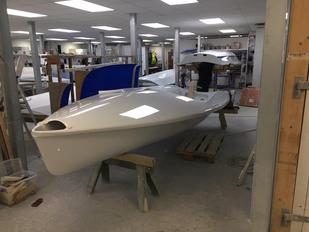

Le premier des 3 ovingtons :

petite question importante;est ce que ces bateaux sont construits comme n'importe quel autre cinquo,où est ce qu'il y à eu un travail fait sur le centre de gravité et le moment d'inertie à chaque étape de construction pour cette coque et les suivantes :?: :?: :?: :?:
Re: 3 nouveaux Ovingtons en 2019..!
Messagepar ph.boite » 21 sept. 2018 19:58
J’apporterai ultérieurement quelques éléments des modifications que nous avons demandé au constructeur.
Nous attendons les 3 coques pour les passer au crible afin de savoir si nous avons été entendus... 8)
