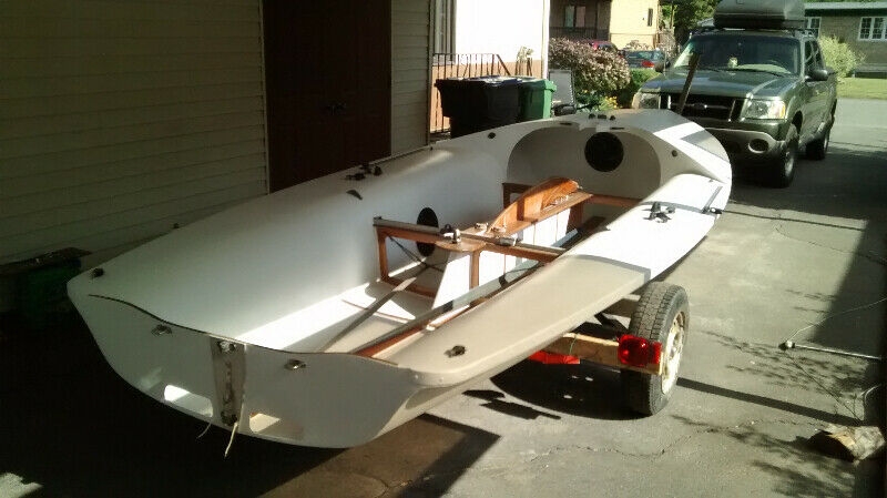

Bonjour à toutes et tous,
Je suis sur le point d'acheter un 505 qui a été rénové il y 3 ans par un jeune ingénieur en mécanique. Il a tout refait la coque, la consolider et remis à neuf l'ensemble.
Par la suite, il a eu un accident avec, soit arrivé trop vite sur un banc et casser la dérive et a 2, 3 endroits.
J'aimerai avoir le regard de connaisseur avant de faire le pas.
Je précise qu'il a fait une dérive en pin modéliser en 3D par ordi et donc fait taillé en pin, et donc me demande de faire la fibre de verre et tout le reste. C'est une dérive orientable.
Ci-bas les photos des bris ...
Est ce que passe mon tour ??
J'ai jamais fait de fibre de verre ou renov de bateau mais suis d'un naturel débrouillard.
En vous remerciant :)

à mon avis,pourtant je suis adepte des grosses restaurations mais là je pense que la coque est défoncée :roll: :roll:
les lattes de renfort du fond de coque sont arrachées,un renfort de puits éclaté et le puits lui même à bien souffert;bref faut démonter le puits,les renforts,les lattes de plancher afin de refaire une stratification et renforcer la coque;refaire le puits de dérive ainsi que le renfort cassé,gros chantier en perspective qui demande déjà une bonne expérience de ce genre de travail (stratification,menuiserie) et qui risque de coûter un peut d'argent et beaucoup de temps de travail :roll: :roll:
avant toute chose,quelles sont les conditions de vente du bateau;remorque,mât,voiles accastillage;constructeur et année(déjà le numéro de coque/voile s'il est connu)et le prix :wink: :wink:
arf,à part sur les vieux cinquo,et encore,on ne fait pas une dérive en pin mais en bois exotiques voire lamellé collé afin d'avoir une dérive rigide et pas trop lourde :wink: :wink:

Un gros merci d'avoir pris le temps de me répondre avec autant de d'explications. Cela a confirmé mon doute d'un deal suspicieu.
Quel dommage, c'est un bateau tellement... 😍
Bref, merci encore Olivier !
