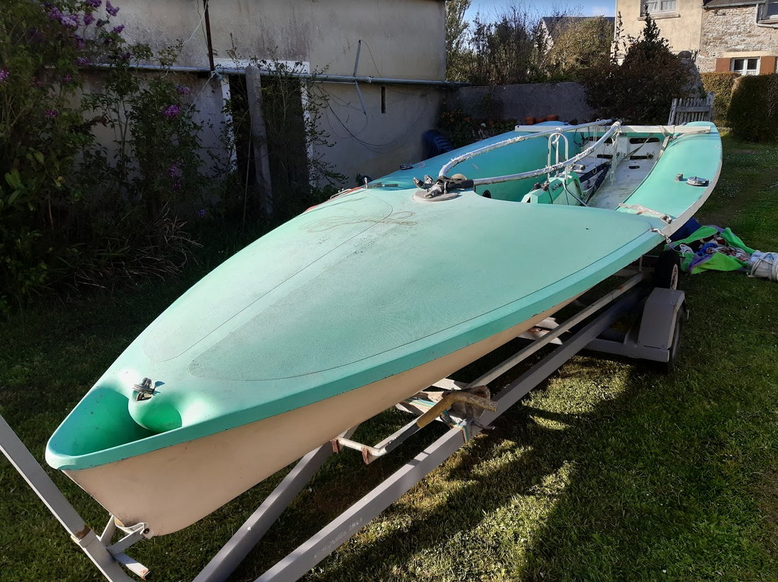

ancien propriétaire de 420, j'ai pu faire l'acquisition récemment d'un 5O5 RONDAR 6036 pour faire des ballades familiales sportives et de la régate amateur à l'occasion. Il est entièrement d'origine, les voiles dacron, le spi sont en bon état. La coque a plus de signes de vieillesse mais semble encore rigide. Il y a une petite fissure au pied du puits de dérive que je compte réparer par stratification verre-epoxy.
En prévision quelques petits travaux avant de le remettre à l'eau dans le secteur du nord Manche:
  • remplacement de la dérive
  • mise en place des trapes de vide-vite
  • remplacement du tambour d'emmagasineur de foc
  • remplacement des sangles de rappel
  • remise en place d'une manche en filet (ou chaussette) sur l'avaleur de spi
La pièce jointe coque1.png n’est plus disponible
La pièce jointe coque2.png n’est plus disponible
Si vous avez des conseils pour cette remise à l'eau, n'hésitez pas. Vous semblez nombreux a avoir entrepris ce type de chantiers.

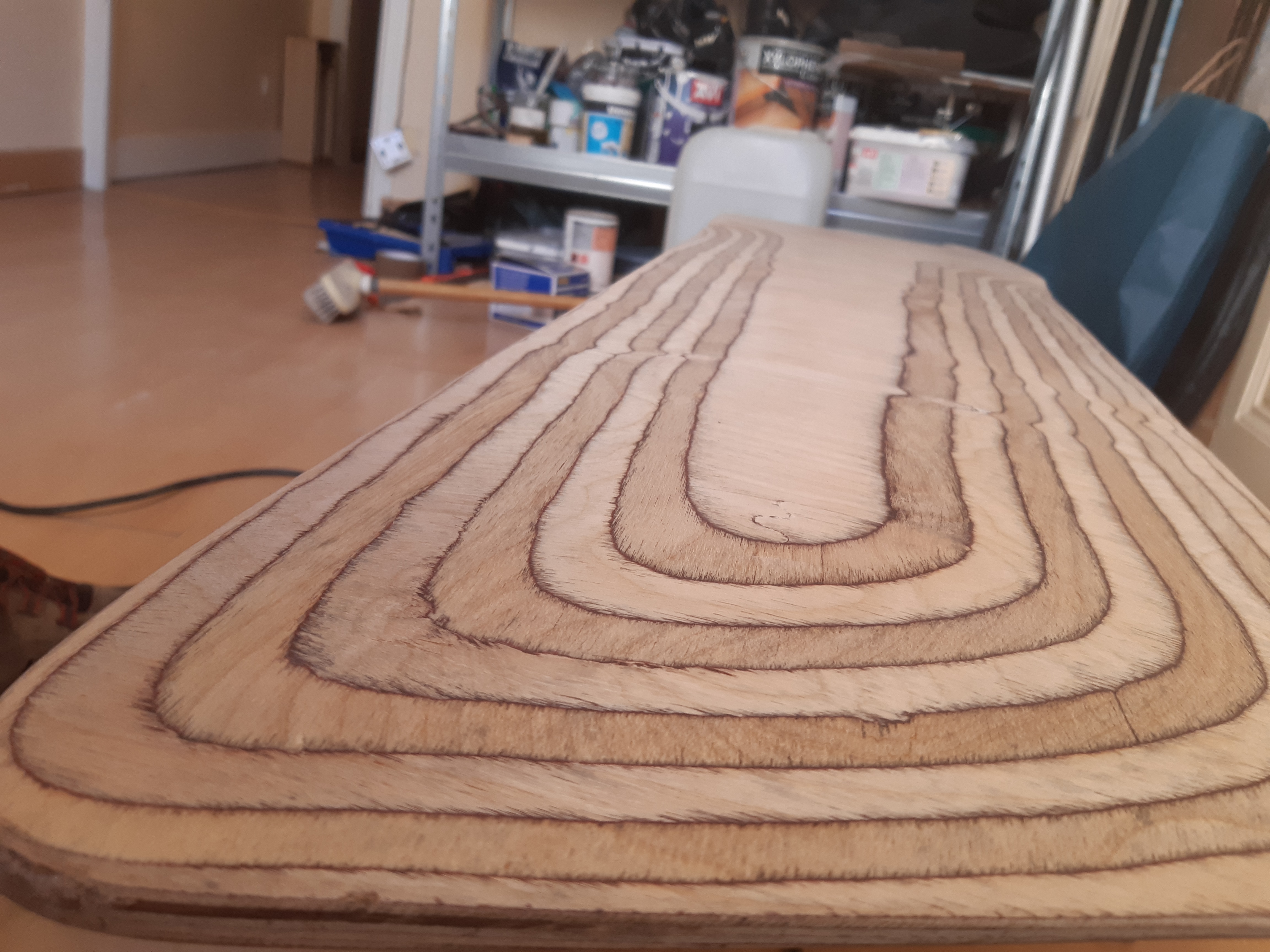

La dérive était cassée suite à un chavirage. Je la refais, en cours de peinture epoxy, reste à trouver un axe, je ne sais pas ce qu'il y avait d'origine.

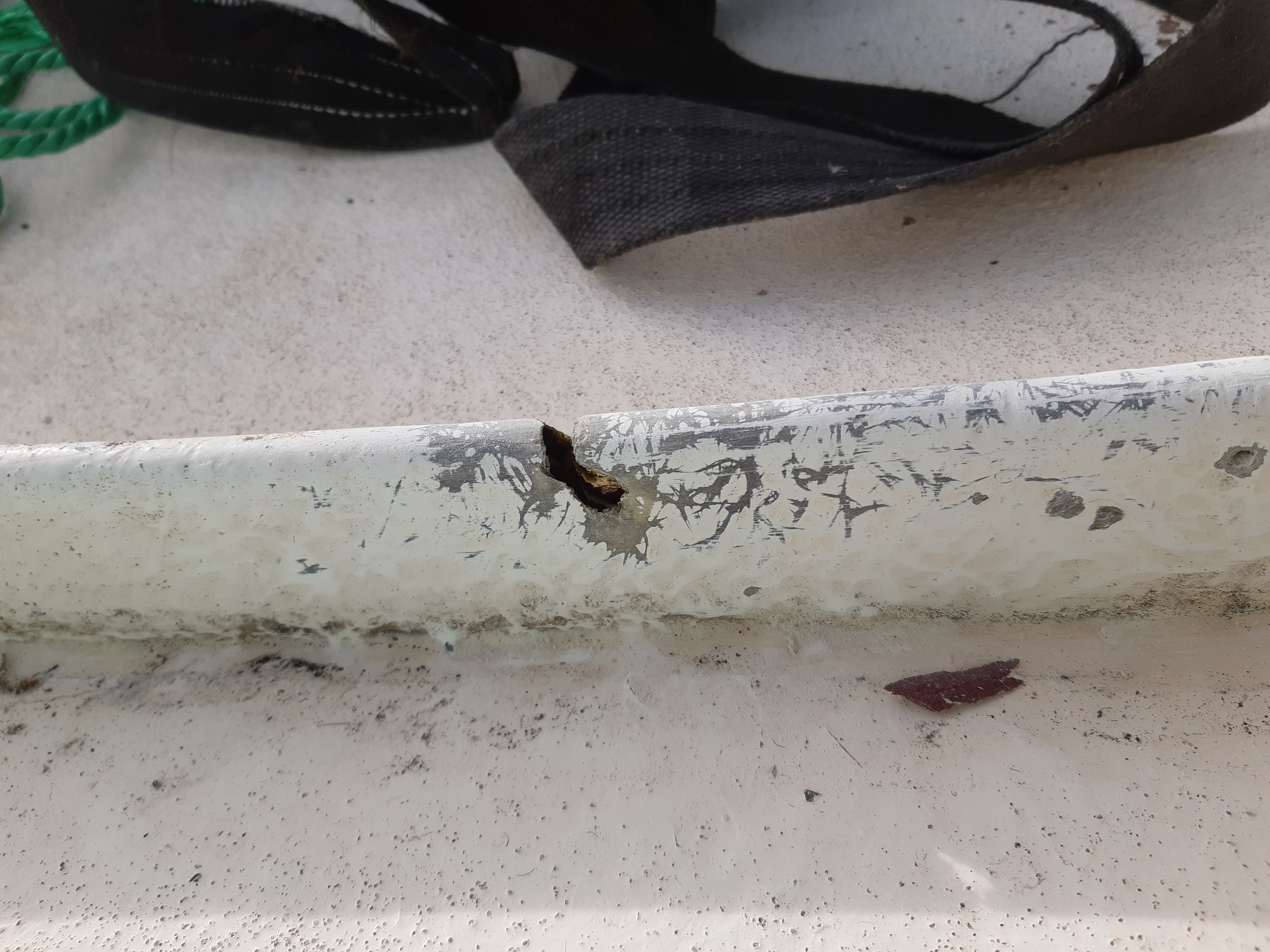

La fixation arrière des sangles sur la membrure centrale a été arrachée. Un petit peu de stratification en perspective.

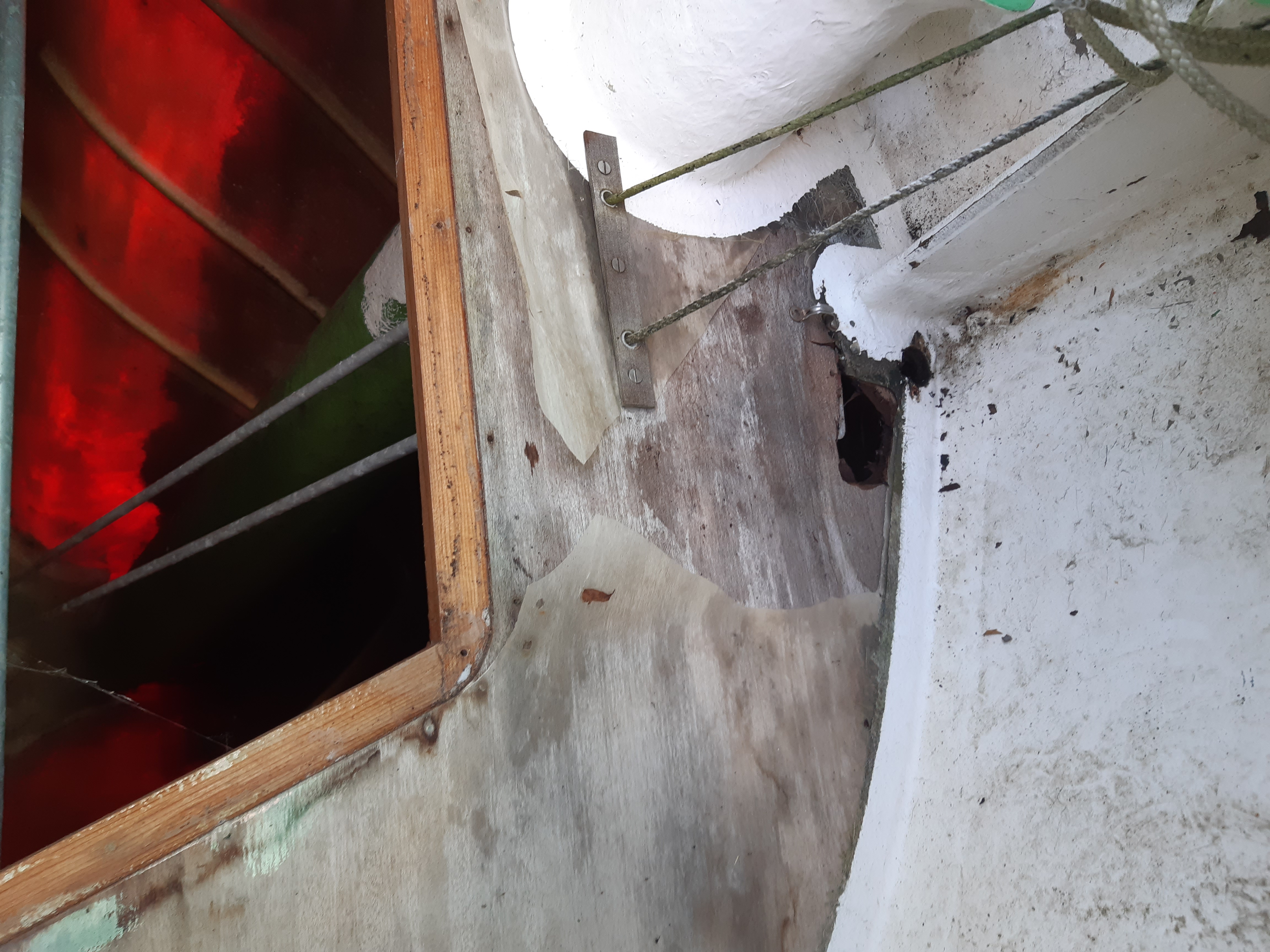

Un peu plus embêtant, le bas de la cloison qui ferme le compartiment avant, en contreplaqué, a complètement pourri. Cette plaque contribue à la résistance structurelle de la coque. C'est aussi là qu'est fixée la poulie de renvoi des barbers de foc.
