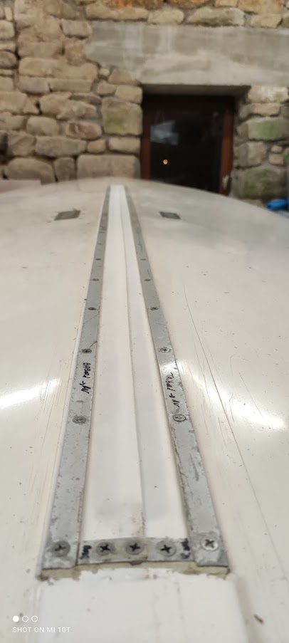

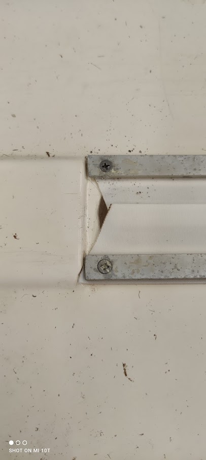

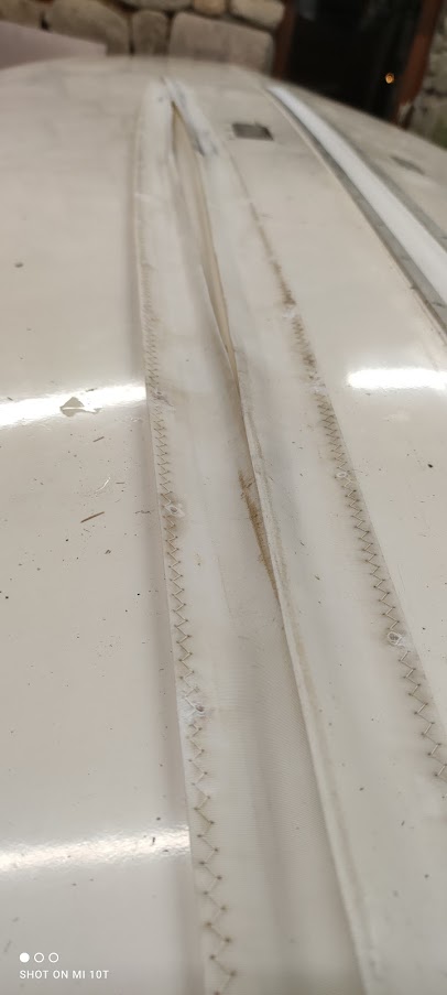

Voici quelques images pour expliquer les bonnes explications de Philippe...
N'hésite pas à mettre un peut de Sika dans le troue de vis, ton bateau te diras merci dans 10ans :lol:
