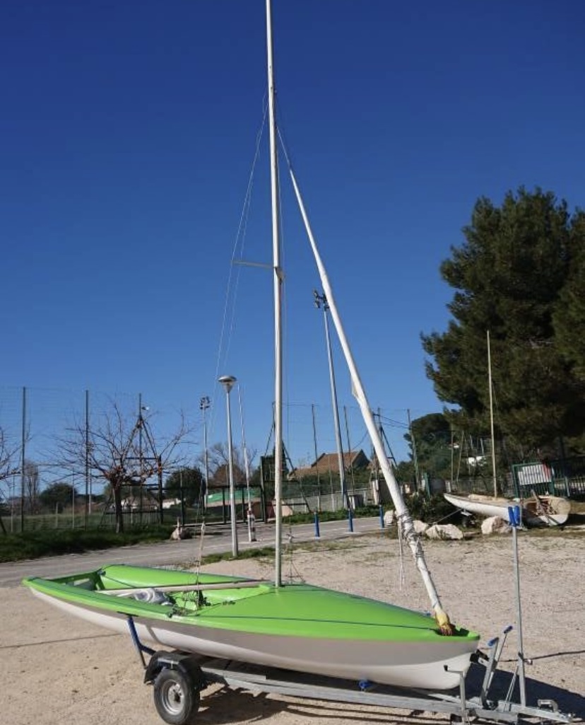

Après avoir négocié un splendide Rondar des années 70 (n°5681), c’est tout naturellement que je rejoins cette communauté et espère trouver de bons conseils.
Mon plan de navigation est simple, profiter paisiblement des performances de ce chef d’œuvre entre la presqu’île de Giens et Porquerolles (pas de régate envisagée) et par là même, me rendre compte des qualités que tant de personnes, sur ce forum, n’hésitent pas à lui reconnaître.
Je prévois une rénovation conséquente bien que l’aspect financier soit une variable importante (je suis jeune, c’est-à-dire désargenté et enthousiaste). Je suis vraiment tombé amoureux de ce dériveur dont l’esthétique m’a convaincu d’y consacré du temps et de l’argent.
Je suis preneur de tous conseils sur la rénovation. Je pense installer un grand spi. Quelles sont les modification que je dois effectuer sur l’avaleur notemmemt? Je serais intéressé, si des propriétaires de cinquo naviguent près de la presqu’île de Giens, de voir comment ils ont grée leur bateau!
Toutes infos supplémentaires sur les évolution que je pourrais effectuer sur un bateau de cette époque (dérive, safran, cale de mat, coque, renfort ect..) me seront précieuses!
Voilà une bateau qui pourrais faire l’objet de nombreux vers, mais n’étant pas poète, j’ajouterais seulement une photo.

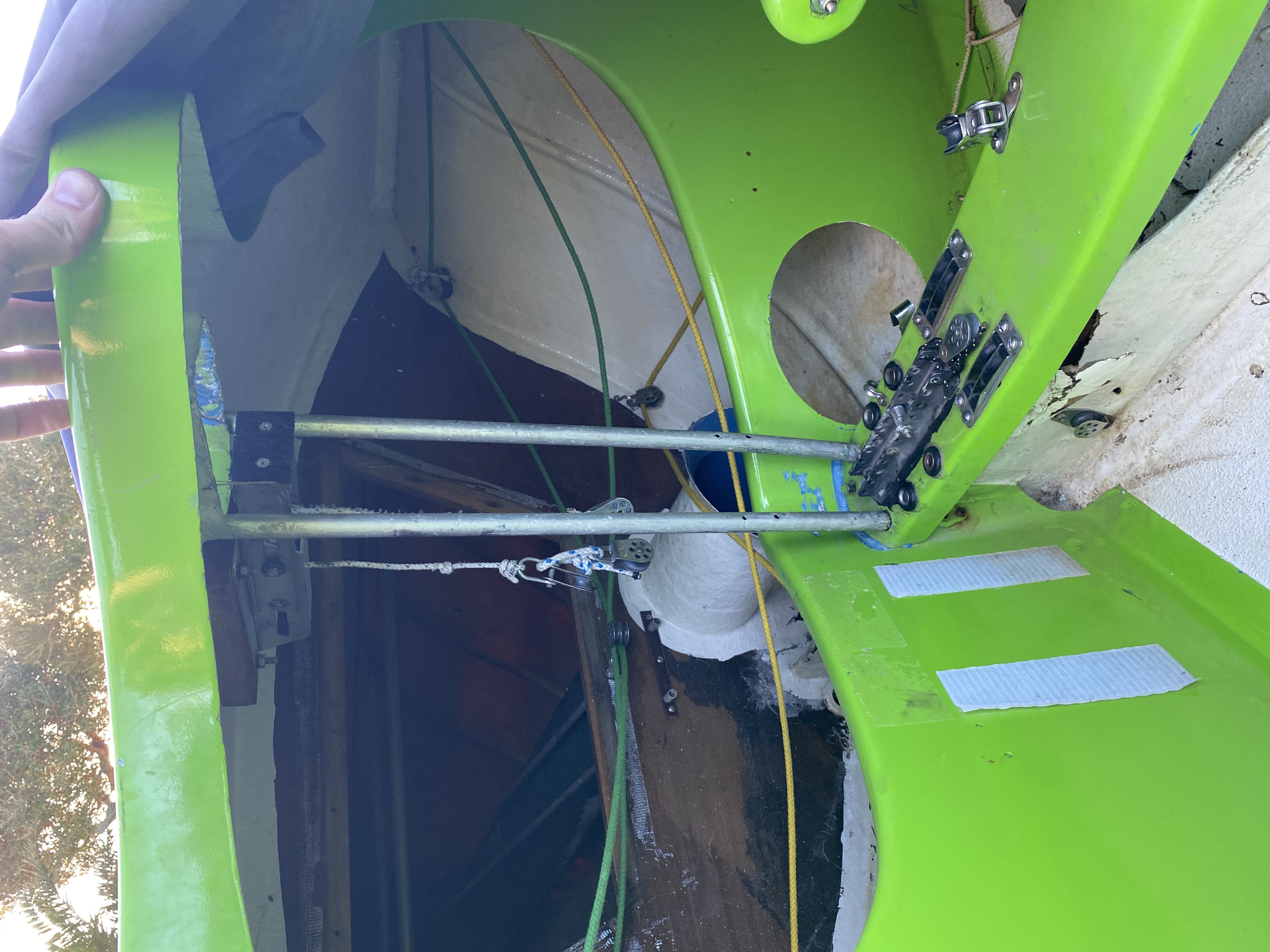

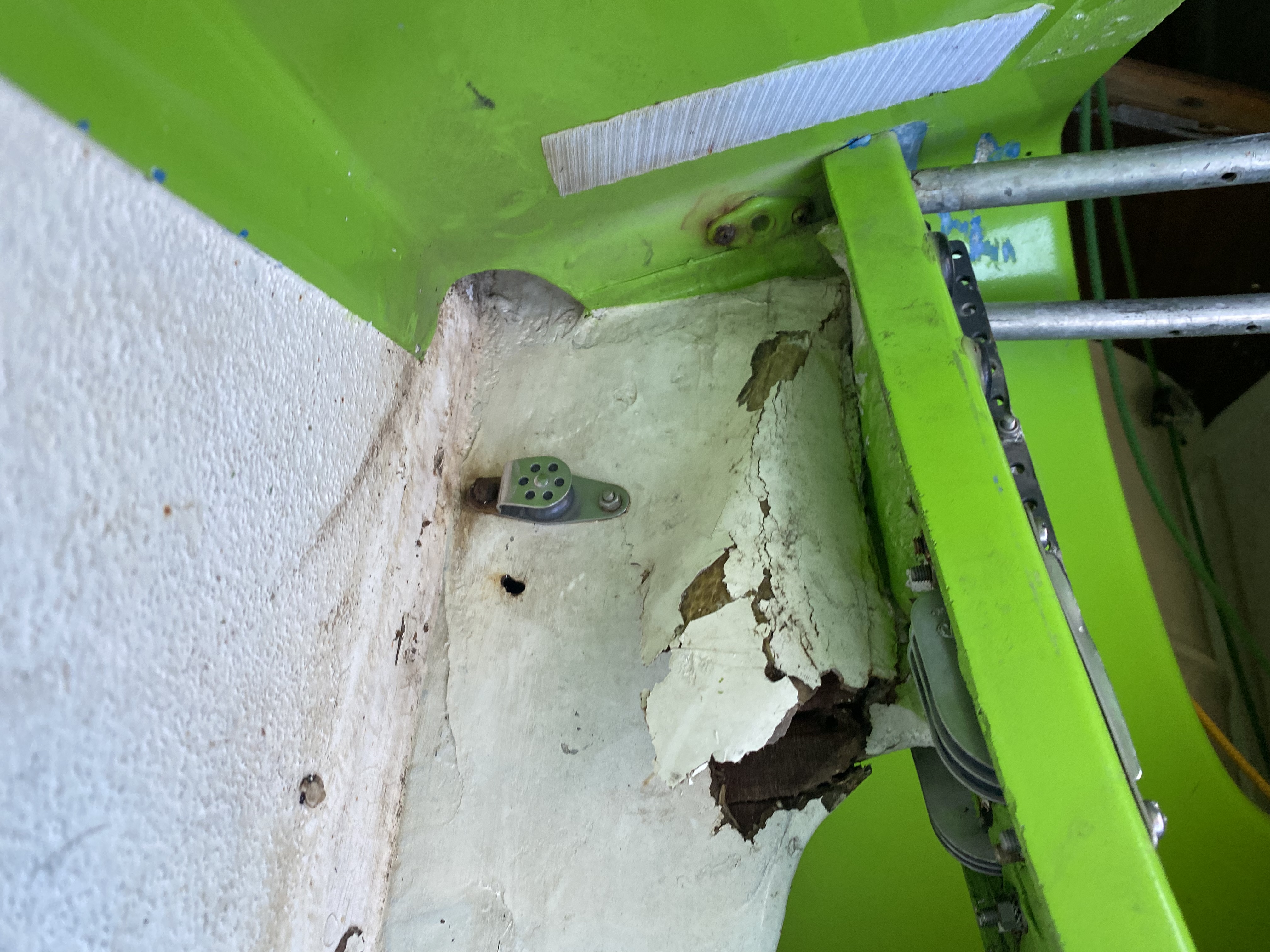

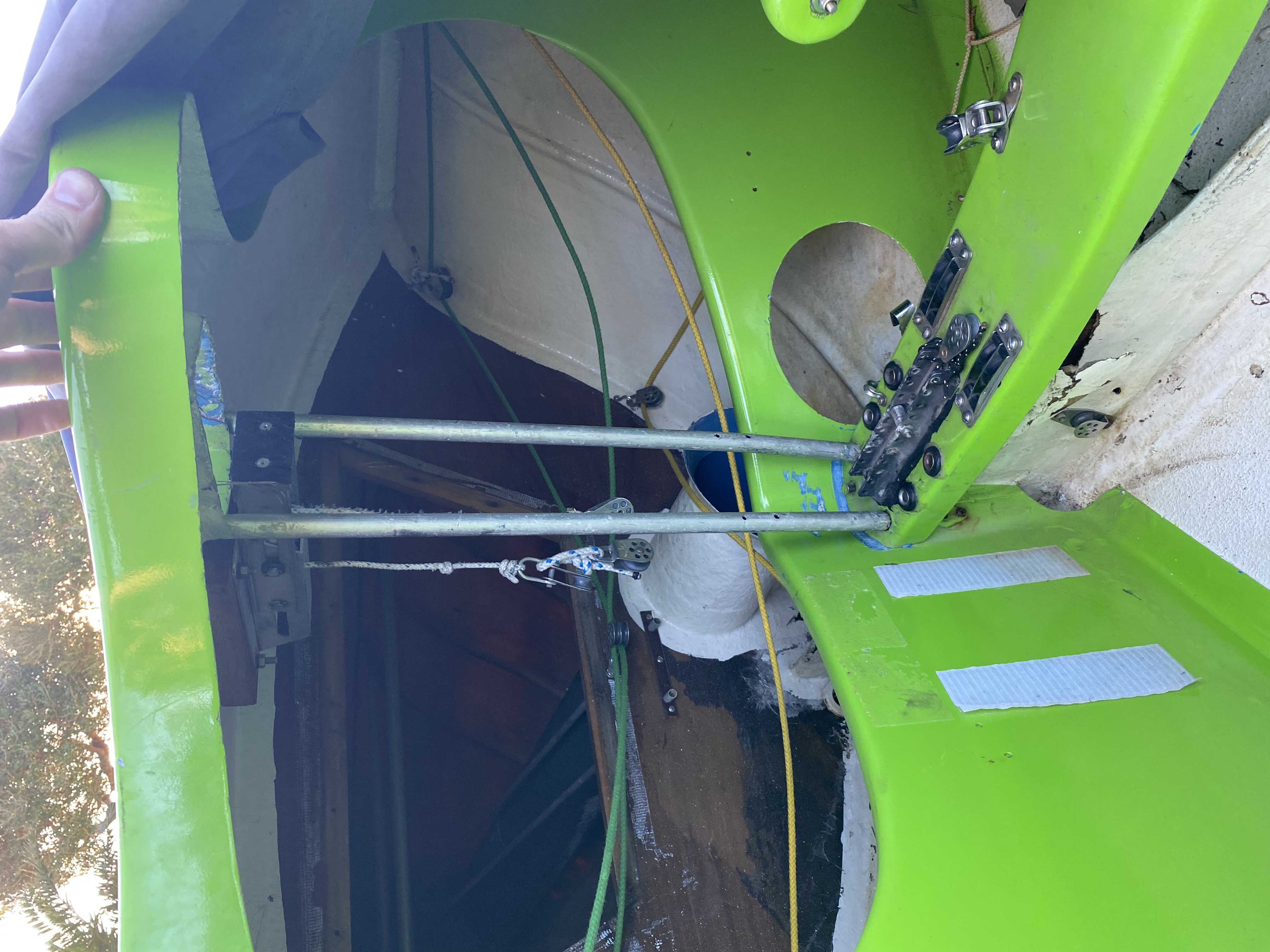

Oui il est en ´ bon état mais j’ai une grosse réparation à faire sur le renfort du pied de mât. Comment pensez vous que je peux réparer ce renfort.
Je voulais savoir si je pouvais retirer l’épontille ?

Ouhla !!!! Y a à faire...
Je te recommande d'exposer ton problème au forumvoile, à Gaston et Olivier notamment. Ce sont des cinquocinquistes de loisir, mais férus en bricolage. Ils te conseilleront très utilement.
Commence par te présenter dans la rubrique "L'équipage", et embraye avec ton problème. N'hésite pas à mettre des photos, de loin et de près, pour qu'ils puissent t'aider au mieux. Ça ne leur fera par peur, ils en ont vu d'autres...
Si tu as une idée des origines du problème de pied de mât, ça ne peut qu'aider.
