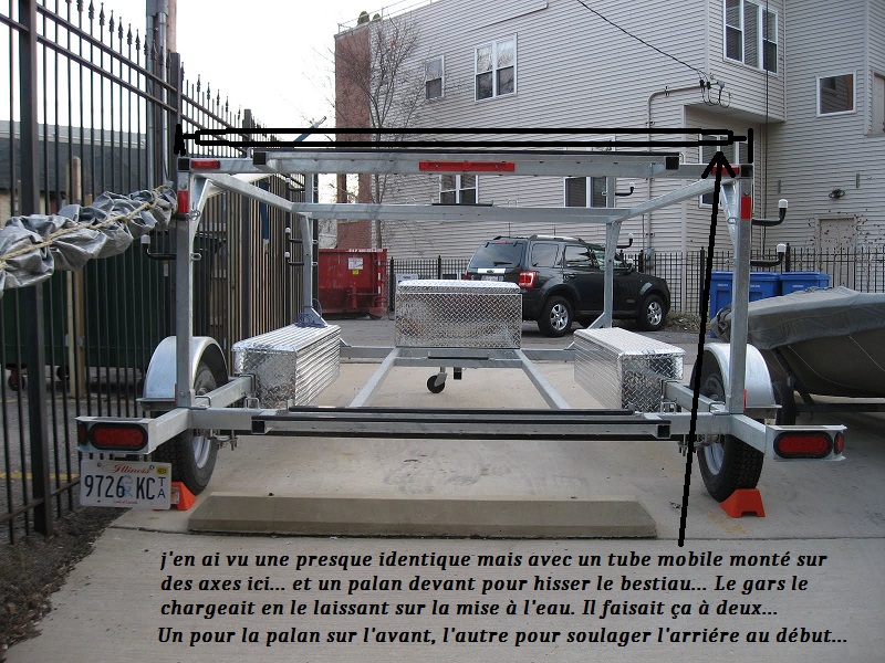

Messagepar Gilles Baudry » 24 sept. 2016 20:15
un truc que j'ai vu sur un parking à Sanguinet
Trailer 001.jpg (232.13 Kio) Consulté 38435 fois
ça fonctionnait bien... mais les sections de tube étaient peut être un peu plus grosses... (Mais pas beaucoup plus )
euh, quand je dis Palan, il faut entendre treuil... on est d'accord...
voili voilà... une idée en l'air

Messagepar olivier81 » 24 sept. 2016 20:24
salut gilles,celle là,j'ai même récupéré les croquis sur le site des cinquos US,mais il existe un modèle où l'étage est monté sur 3 points de pivots,un treuil au porte mât et c'est l'étage qui descent avec le bateau et le chariot :wink: :wink:
c'est ce type que j'aimerais bien fabriquer :wink: :wink:

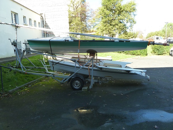

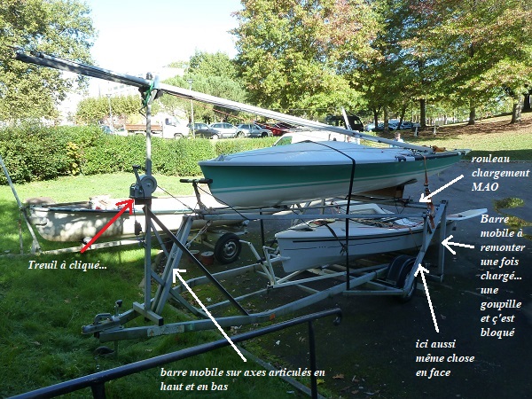

Messagepar Gilles Baudry » 16 nov. 2017 21:14
un truc comme ça ... avec treuil et étage mobile... de chez Westmersea :wink:
x remorque double 2.JPG (134.62 Kio) Consulté 37233 fois
X remorque double 1.JPG (186.92 Kio) Consulté 37233 fois
aprés ton déménagement, je te ferai des photos détaillées... hissage du cinquo sans probléme en solo... prévu pour accueillir Cinquo, RS800, ou un 49er en haut... et un bateau plus court en bas... ici mon D One...
