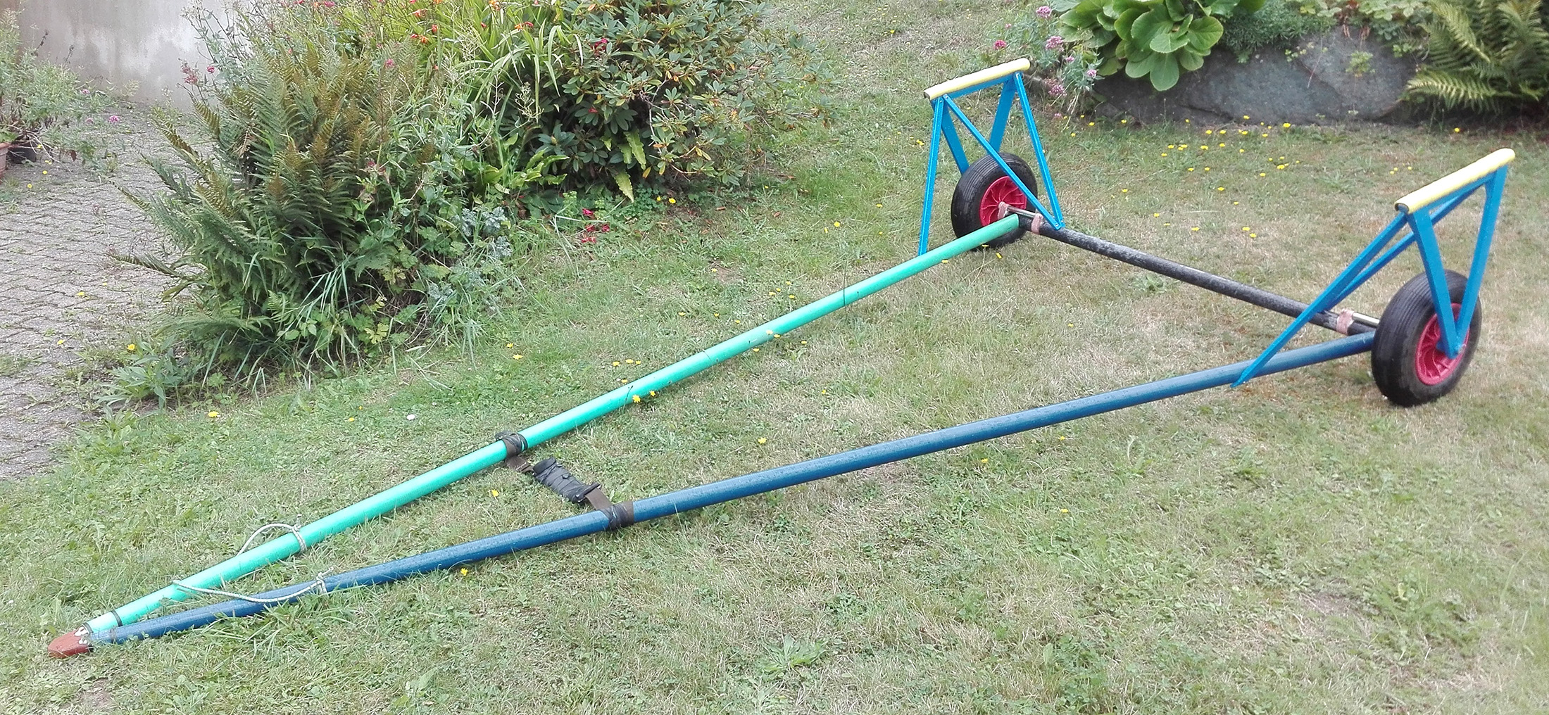

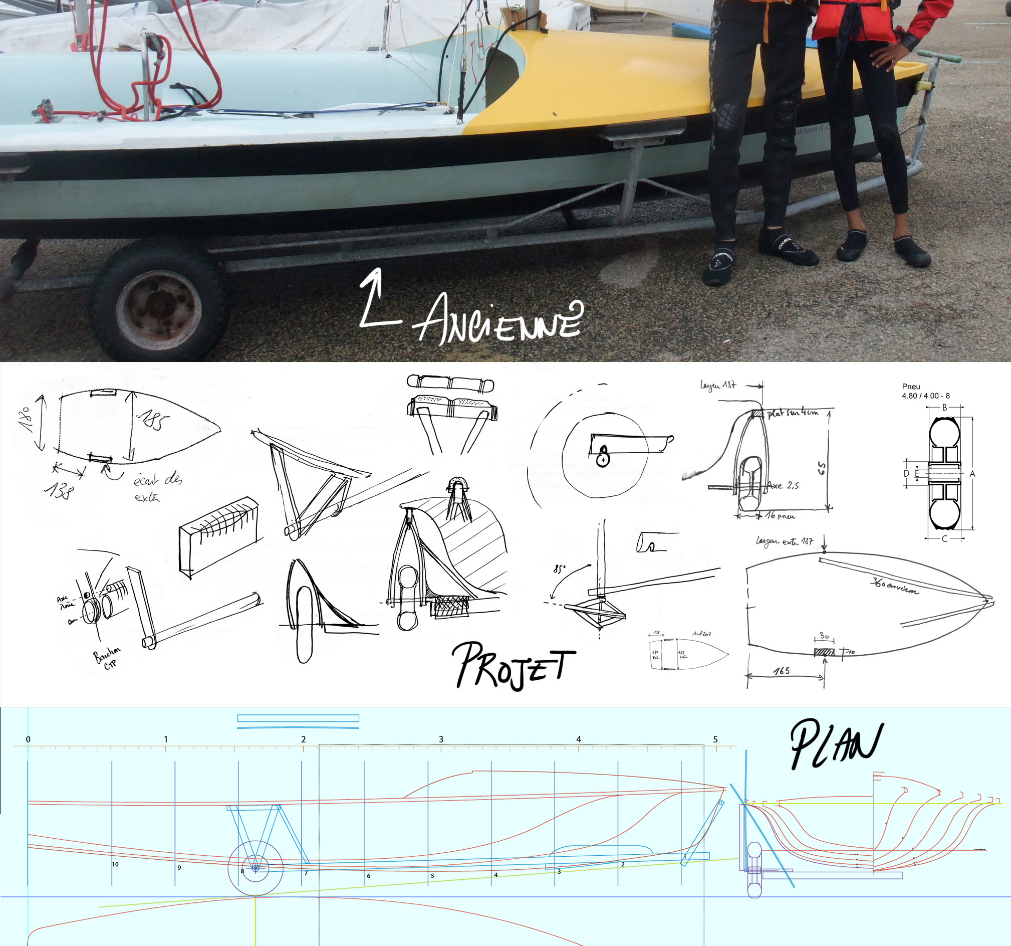

Bonjour.
Par là où je navigue, le marnage est important et la pente assez raide pour rejoindre la cale au retour de navigation. Ma remarque misalo en acier galva doit bien peser 80 Kg, alors j'ai eu envie de m'en faire une de 10 kg pour alléger ma peine. Il fallait également que cela soit le moins cher possible, donc avec des matériaux de récup.
Les 2 roues et les 2 axes inox marine sont achetés. Le reste, ce sont 3 mats de planche à voile (10 euros sur le bon coin), des lattes de sommier et autre tasseaux, un peu de résine et de la chambre à air. Si tout est bien triangulé, il n'y a pas beaucoup d'efforts sur les matériaux.
Le résultat est très satisfaisant depuis 3 ans. j'ai juste rajouté depuis une barre transversale à l'avant pour tirer plus facilement. La coque repose sur 3 points et je peux monter dedans pour mater. Comme la remorque flotte, il faut la faire un peu couler pour que les patins passent sous les listons mais je n'allais quand-même pas la lester !

Messagepar Jean-Marie Clech » 19 nov. 2021 13:11
Avec la photo de la remorque terminée, c'est mieux...

Ça a l’air jolibeau !
Pas de problème de gratte sur les mains avec les mâts qui vieillissent ?

Non, pas de problème sur les mats récupéré. J'ai vu cette altération sur de très vieux mats mais la chimie à fait des progrès et les résines sont vite devenues inaltérables. C'est un peu le problème pour le recyclage...
