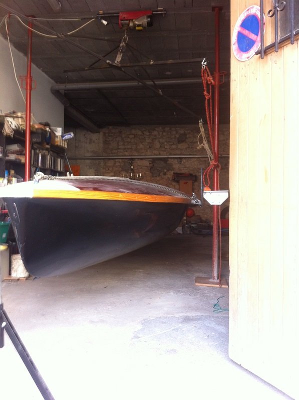

de toute façon il ne marchait plus comme il devait vu le poids rajouté sur l'avant; chose qui ne m'étonnais pas à l'époque ayant largemant entamé la restauration du fameux cinquo de Marcel ayant remporté le championnat d'Angleterre 1974 construit par mon père, donc déjà repris ce qui avait été fait lors de la construction de ce bateau et fait pas mal de choses dessus que j'ai pu en partie vérifier fin 2019 en pratiquant le test lamboley sur aussi mon Parker, entre les deux bateaux déjà de même génération (car il faut placer le bateau en équilibre sur les crochets afin de le faire balancer)rien que là le point d'équilibre est différent de 10 cm d'un bateau à l'autre sachant qu'il est plus en arrière sur le YA-ZA qui fut construit pour la compétition et donc favoriser le planning, d'ailleurs Marcel avait été plus loin suite à un changement de mât qui avait réduit les performances du bateau et pratiquait ce test bateau mâté sous la grue du CVP afin de vérifier que tout allait comme il faut
bref si tu rajoute un avaleur sur ton ponant tu va forcément avancer ce point d'équilibre à cause du poids (même si moins que nos amis du forum) ce qui se ressentira forcément sur son comportement
je précise quand même que le point d'amure du foc ne devrait pas changer grand chose à part qu'il faut un foc taillé d'une manière différente selon qu'il est basculé où non mais qu'il soit adapté au bateau
tiens une petite photo de mon Parker en équilibre sur les fameux crochets permettant le test Lambolley encore utiliser pour la jauge de certaines séries comme le moth europe, yole OK,finn, et bien d'autres dériveurs
