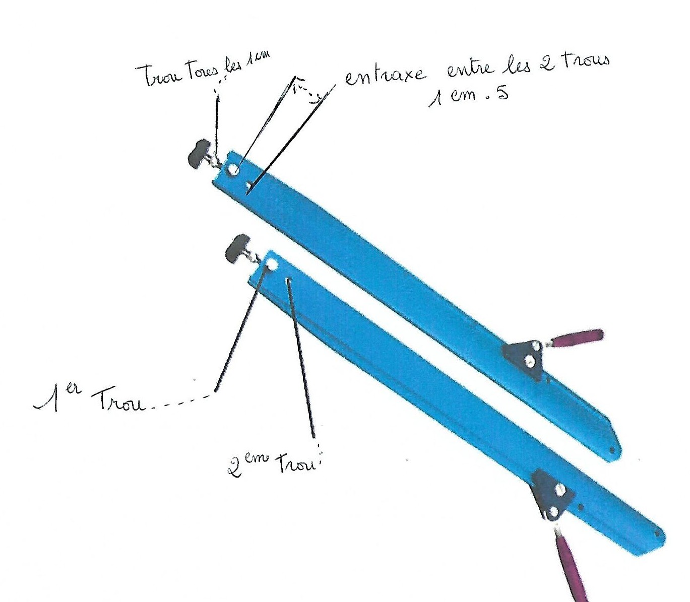

Petite précision J.B , sur les barres de flèches il est vrais que sur la pièce en allu au bout des barres les troues sont espaces d'1 cm, mais sur l'autre partie ,il y a 2 trous, ce qui permet d'allonger ou raccourcir de 0,5 cm à chaque fois.
Re: Régler ses barres de fleche
Messagepar jb dupont » 05 mai 2020 14:51
En fait les trous sur le collier qui ensère le mât sont utilisés de la façon suivante. On choisit le trou qui permet à la barre de fleche de pivoter sans difficulté pour venir prendre sa bonne position car toutes les barres de fleche ne sont pas tout à fait equivalente. Il m'est arrivé d'avoir à limer un peu l'extrémité de la barre de fleche côté mât pour que cela s'adapte correctement. - ce trou n'est pas utilisé pour caler la longueur.
Messages : 92
Messagepar danne » 06 mai 2020 8:17
Je me suis surement mal fait comprendre.
Sur la pièce allu qui coulisse au bout des barres de flèches, les trous sont espacés d'1cm et sur la barre le premier et le deuxième trou sont espacés de 1.5cm.
Ce qui permet , quand on déplace l'axe qui se trouve au bout ( sur le dessin ) de le mettre au deuxième trou, ce qui permet d'allonger la barre que de 0.5cm.
0.5cm c'est déjà beaucoup, car en allongeant les barres, on rallonge également la mesure de la flèche, ce qui a comme conséquence de pousser plus sur le mat , et de le cintrer plus.

Désolé, je n'avais pas bien compris de quels trous il s'agissait.
Je crois me souvenir que lorsque l'on règle la lamelle à trou, cela coincide avec l'un mais pas l'autre. Cela permet de choisir le trou qui est le plus proche du réglage que l'on veut en insérant la goupille dans le trou qui est aligné.
Je n'ai rien sous la main pour faire une photo, mais à l'occasion je le ferai car j'ai une paire de barres de fleche neuves dans le coffre de ma voiture...
Je suis content Fred que cela te serve... j'imagine que les autres régatiers, s'il ne l'ont pas déjà fait vont aussi vérifier leur alignement en attendant que l'on puisse renaviguer sans problème...
Messagepar jb dupont » 06 mai 2020 20:45
Voilà une image des extrêmités de barres de fleche neuves. Du côté mât, il n'y a rien, il faut faire le perçage au trou qui convient pour le collier. De même il va falloir positionner le ridoir également.
A l'autre extrêmité on a deux trous - ceux dont on parle...
Quand on règle et que par exemple on souhaite avoir une longueur de 43 cms, on mesure de la paroi du mât au milieu de cable et si on n'a pas de bol (c'est toujours mon cas), les trous de la reglette ne sont alignés ni sur l'un, ni sur l'autre des deux trous - alors on ajuste au trou le plus proche pour insérer la goupille - en général le jeu est de 1 ou 2 mm environ. Voilà à quoi servent les deux trous - avec une image, je pense que c'est plus clair, non ?
