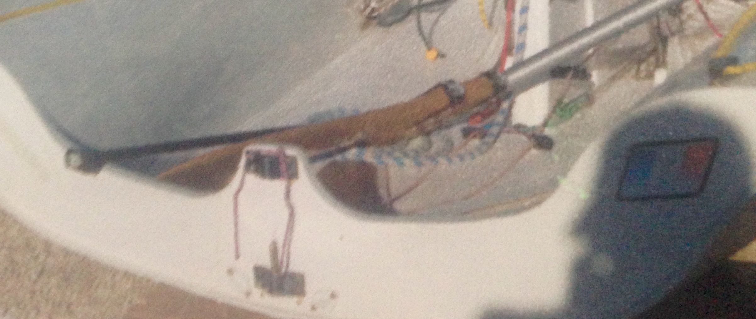

Une photo du tableau arrière pour finir (je dois pdre ma mesure où?!)
Merci.

par jb dupont
On hisse le décamètre à 6,86 mètres de haut au-dessus du pont là où le mât passe à travers le pont.
Ensuite on tend (sans tirer - juste un peu) le décamètre et on vient mesurer à l'intérieur du tableau arrière sur le fond du bateau.
Pour ton Rondar, il faut prendre la mesure un peu à côté à cause du moulage central sur le tableau arrière.
