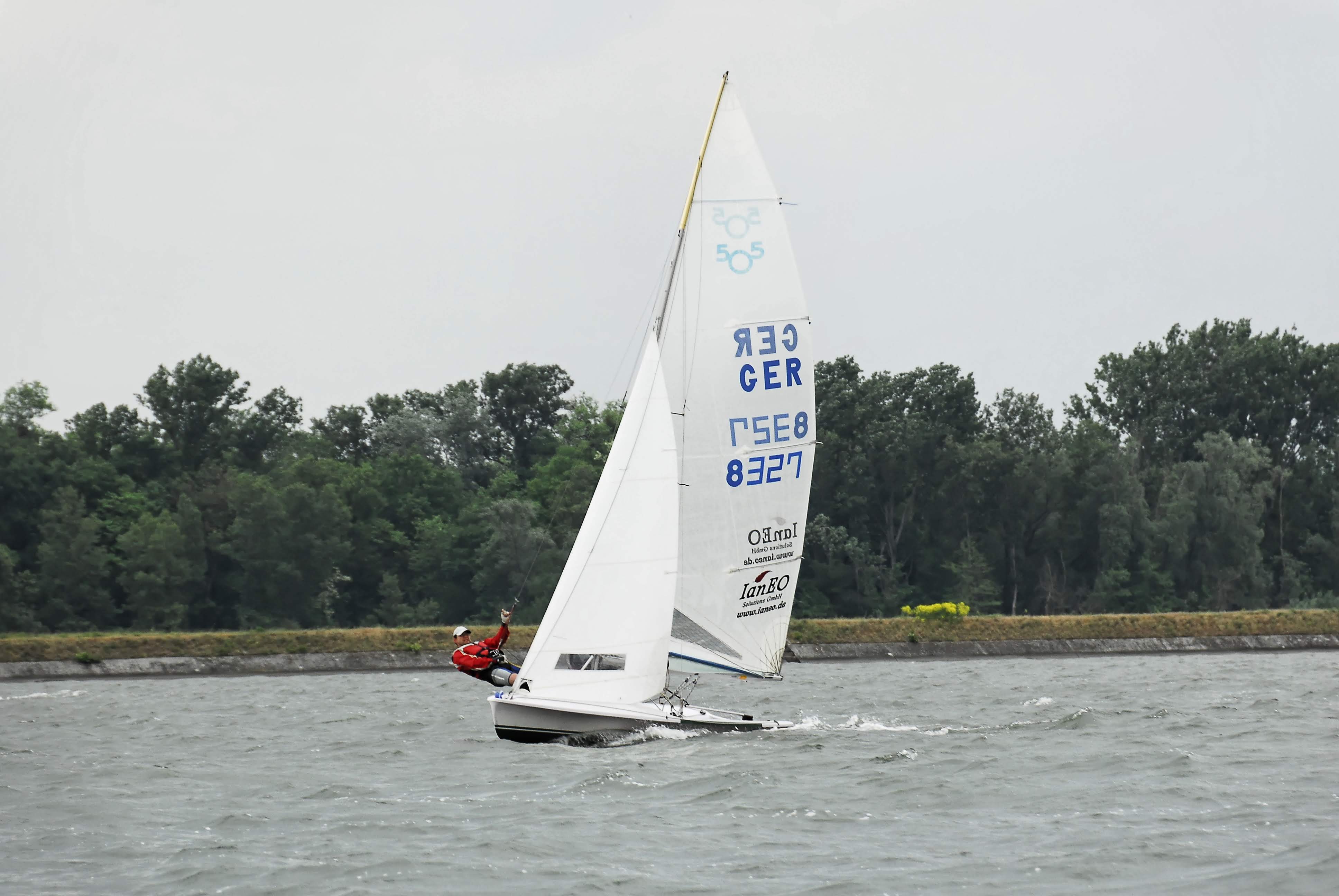

Voici une belle image d'un bateau gréé avec un Goldspar. Un mât super efficace dans la brise. Ici dans 18 noeuds de vent environ.
Réglage typique avec la bome "sur le caisson" - le mât est très cintré et pompe à chaque vague donnant une impulsion pour accélerer comme un ressort.
Un gréement très facile.
Son seul défaut : pas assez compétitif dans le medium - c'est pourquoi il a été abandonné au profit du gréement raide américain.

On aura reconnu Dirk Frank (même s'il est caché derrière les voiles) et Stefan Kempf, du Bostalsee (Sarrebrück).
Sans gagner de manche, mine de rien, ils ont gagné cette régate.
