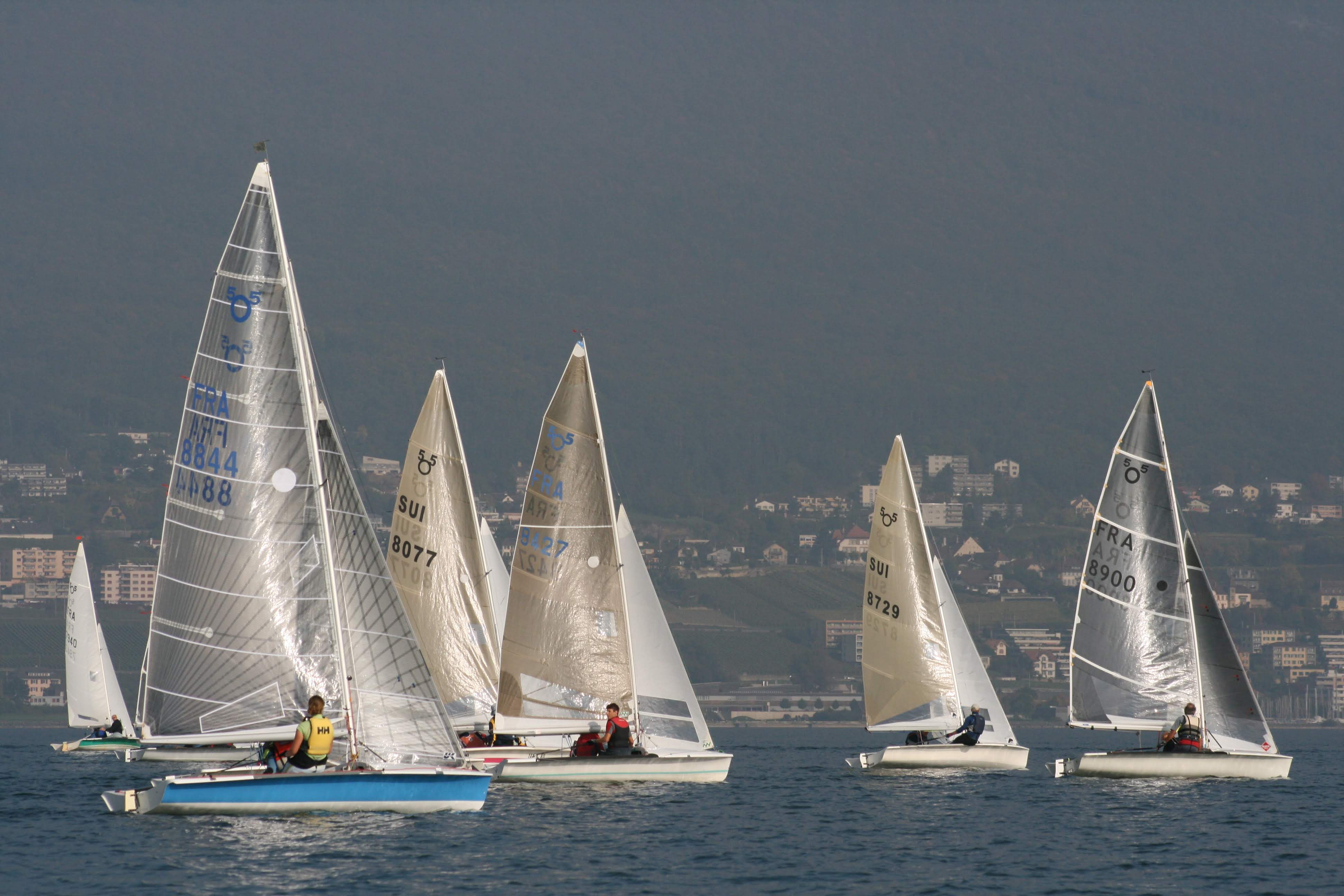

Sur l'image de ce départ, on voit au second plan un bateau suisse SUI 8077, qui, lui, a un pli qui part du point d'amure vers la latte forcée. Ceci se produit quand on amure la voile dans le dispositif en bout de bome. La traction sur le tissu par petit temps (le vent ne génère pas de pression) fait que ce pli se forme.
Le voilier Ian Pinnell dessine sa voile à partir du point d'amure placé 2,5 cms au dessus de ce point d'accroche. D'autres voiliers font pareil. Je ne sais pas pourquoi mais une chose est sûre c'est que cela évite d'avoir ce pli le long du guindant par petit temps. Quand il y a un peu plus de pression, cela a moins d'importance.

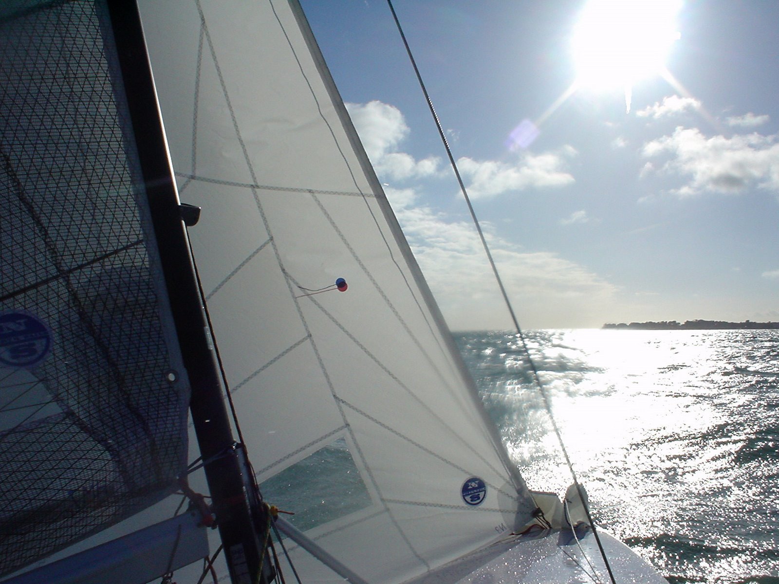

Voici une photo de la façon de gréer. La méthode est bonne mais sur la photo, le point d'amure est un petit peu trop reculé car le bout autour du mât est trop long.

Pas de cunningham ?
Re: Belles images : Départ canon de Serge
En fait ce jour là je testais des voiles que North me prêtais (Gaetan le voilier de Vannes chez North Sails). C'est le prototype, à partir d'une coupe faite par le voilier anglais qu'on a un peu vu sur le circuit (ex Speedsails) et la voile est assemblée et cousue à Vannes. Sur cette voile il n'y avait pas de poulie cousue comme sur mes voiles et je ne pouvais pas passer le cunningham sans faire une modification - du coup je ne l'ai pas mis, d'autant que les conditions plaisantes du jour ne justifiait pas de mettre le cunningham.

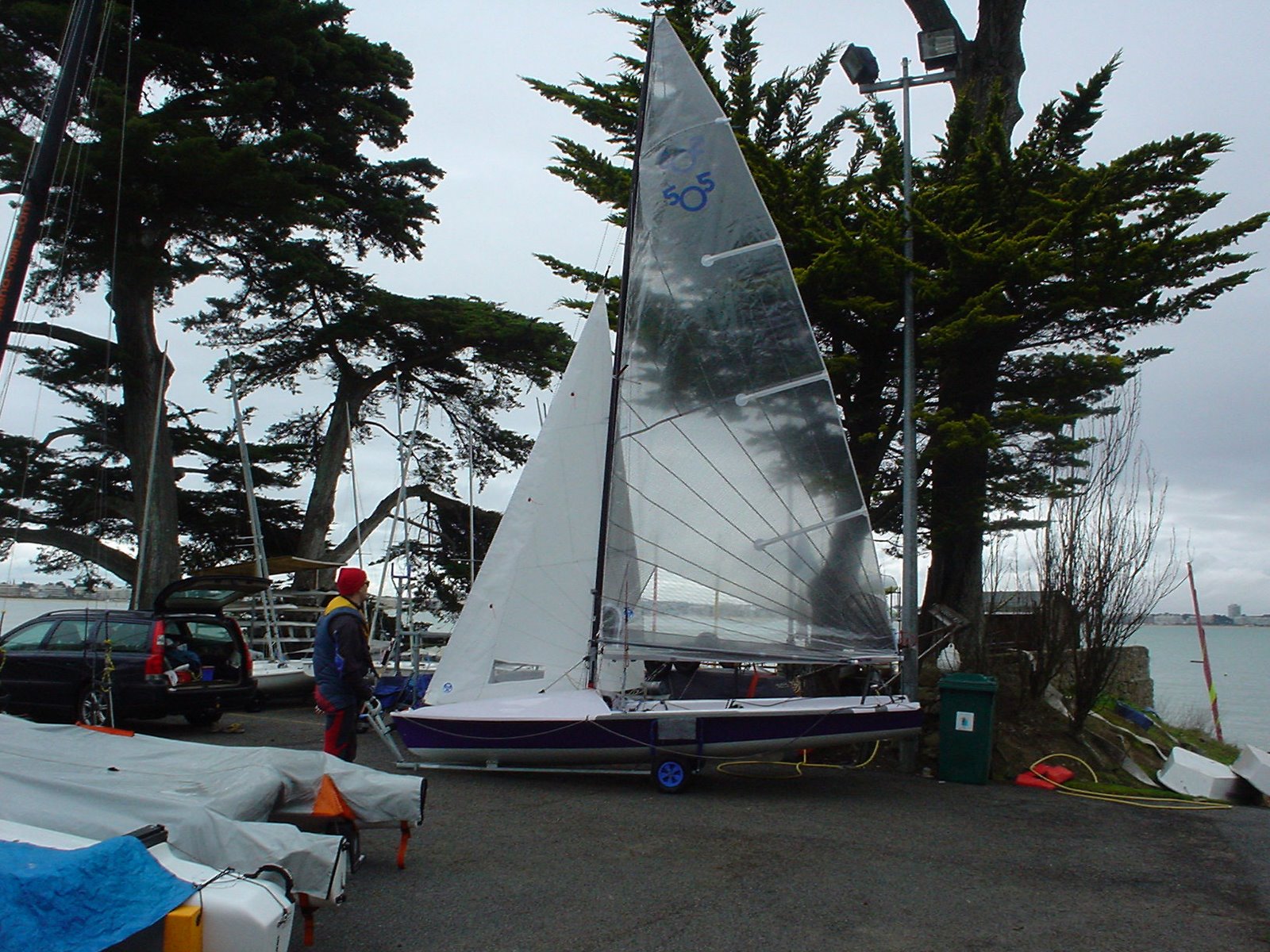

Voilà la photo de la voile. Je pense que cette photo a été prise avant qu'on sorte - Gaëtan qui devait venir s'est désisté et il m'a demandé de lui envoyer plein de photos pour évaluer son travail et apporter des modifications avant production. Je me souviens que le jeu marche bien sauf le spi que je n'ai jamais pu faire marcher correctement. Le foc est un régal dans le petit temps car il ouvre volontiers la chute sans que l'on fasse quoi que ce soit.

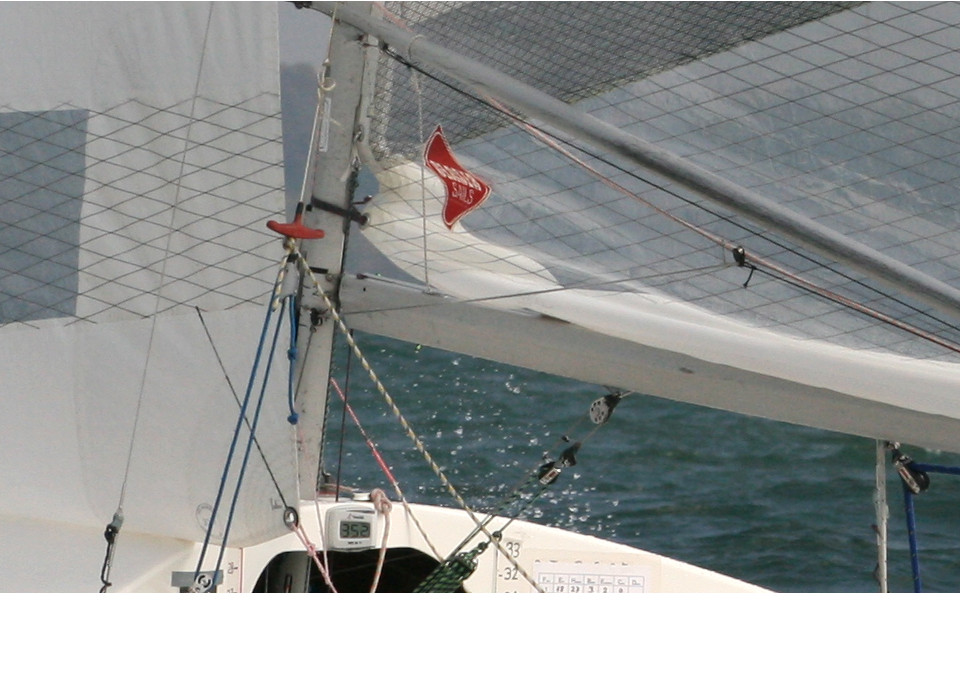

Sur cette image, on voit mieux comment le point d'amure de la GV est gréé pour éviter le pli dont je parlais plus haut.
Cela vaut pour pratiquement toutes les voiles aujourd'hui. Ici des Ullman Danger.
Sur cette image d'un cinquo suisse, on est dans force 3 et déjà le cunningham de GV est repris. Dans ce vent c'est juste le mou qui est repris.
