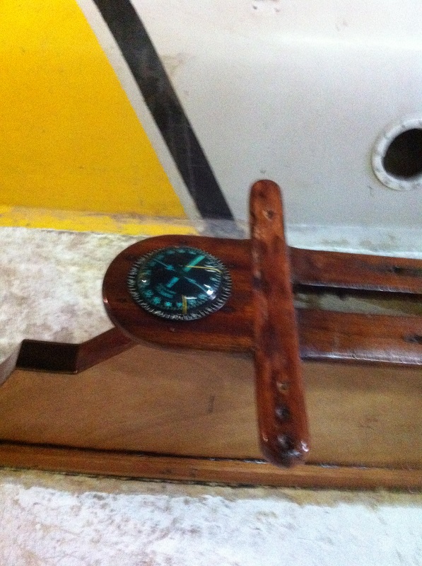

il est pas joli le petit suunto K 12 tout beau tout neuf de l'époque;qui se vendait 420 francs à l'époque,prix marqué sur la boite d'origine
