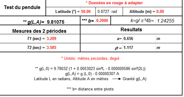

On ne peut pas mettre de fichier excel sur le forum!
j'ai un fichier excel qui donne des donne les résultats du test mais, je n'es pas très bien comprit comment il fonctionne.

- Messages : 479
j'avais déjà téléchargé tout ce qui était possible sur le site des finns sauf la vidéo que je n'avais pas vu;par contre il me semble qu'il faut une pige sur pieds installée devant le bateau afin de faire une mesure plus exacte
j'avais aussi récupéré des photos des crochets que l'on voit dans la vidéo ainsi que le plan pour les fabriquer,mais j'attends de voir ceux qui ont servi initialement à mon père et Marcel pour la mesure du bateau qui il me semble était faite après chaque étape de la construction
par contre un truc je pense qu'il faut regarder,car la méthode est employée par les finns,les yoles OK et il me semble par les moth europe;certains coefficients peuvent sans doute être différents vu que ce ne sont pas les mêmes bateaux,c'est pour ça qu'il serait bien de prendre référence sur d'autres cinquo ayant passés le test car Jean Baptiste me disait que Marcel ne gardait rien

Salut Olivier.
Pas besoin de pige.
Moi j'ai pris le temps au chronomètre sur la vidéo,et j'arrive au même temps que lui .
Mais après, que fait-on des temps du chronomètre ?
Pas besoin de pige.
- Messages : 479
c'est pas ce que mon père me disait;il mettait une pige devant le bateau avec un trait représentant la pointe du bateau en équilibre sans bouger,avec même une allumette scotché,pour le cinquo sur le bord de l'avaleur; ensuite ils comptaient les oscillations sur 30 seconde et c'est d'après ces oscillations qu'on fait le calcul
bien sur il faut le faire sur les 2 positions qui si je me souviens bien sont écartées de 20 cm;
bref faut que je me replonge là dedans car j'ai un peut zappé ces derniers mois afin d'être présent au CVP
en dehors de ça,il doit aussi falloir prendre en compte le point d'équilibre du bateau (position des crochets par rapport au tableau arrière) où d'ailleurs lors d'un des derniers world de yole OK en Australie,certains se sont fait disqualifier pour concentration de poids sur l'arrière,on comprends vite pourquoi
