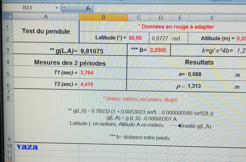

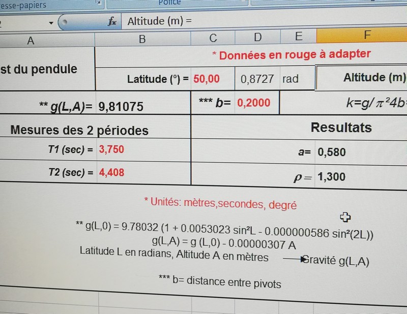

Salut.
les chronomètre des vidéo des 2 505
Parker .. video 1= 3s 750
.......... video 2 = 4s 408
YAZA .. video 1 = 3s 764
......... video 2 = 4s 410
LE Parker.
LE Parker.

ooopppsss,attends j'ai peut être fait une erreur en titrant les vidéos;valable pour les deux bateaux,la vidéo 1 correspond à la position 2 des crochet soit 20 cm,et vidéo 2 en position 1 des crochets donc 40 cm
- Barreur de club
- Messages : 89
- Inscription : 18 janv. 2007 21:35
- Localisation : club nautique des praillons 77350
Non tu t'es pas trompé dans les vidéos, il faut que le premier chiffre du haut soit plus petit que celui du bas.
Si tu inverses, le logiciel excel beugue et, ça ne marche pas.
- Messages : 474
effectivement je viens d'essayer et il plante

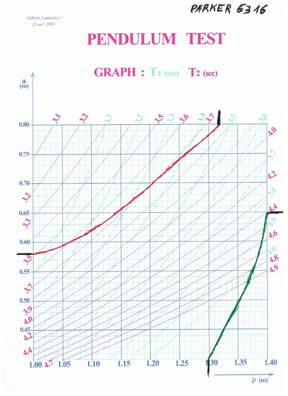

ben si je me plante pas,quelque chose comme ça
- Messages : 474
- Messages : 474

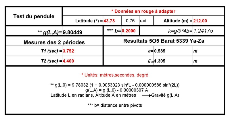

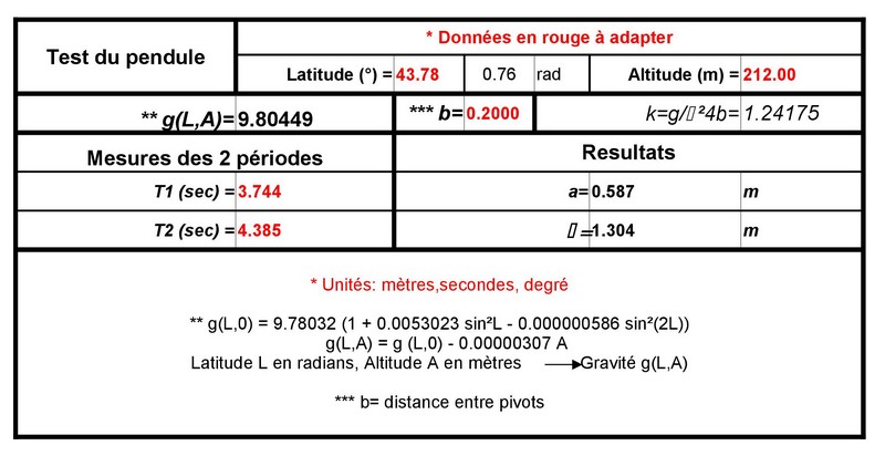

voilà,je viens d'avoir le retour d'Alain Bugeaud;copié collé de son mail et de ses résultats sur fichier excel
Bonjour Olivier,
Dommage pour le chrono ... car je pense que la vitesse de défilement de la video n'est pas conservée intacte par internet, ce que me confirment plusieurs mesures successives.
Néanmoins bravo pour les essais. Les étais de maçon sont certainement plus rigides que des tréteaux, mais pas suffisamment pour une bonne précision. J'utilise le même système mais j'ai ajouté des jambes de force après avoir observé que les étais fléchissaient légèrement ce qui absorbe de l'énergie et amortit les oscillations.
Après plusieurs mesures, j'ai retenu les valeurs suivantes après 10 oscillations :
Parker 6316 : T1 = 3,744 / T2 = 4,385
Ya-Za Barat 5339 : T1 : 3,752 / T2 = 4,400 On voit que les 2 bateaux sont très proches, ce que confirment des tableaux excel que je joins sous pdf.
"a" est la distance (verticale) entre l'axe d'oscillation et le centre de gravité en position haute, "p" (rho) est le rayon de giration.
Les bateaux avaient-ils leur dérive ?
A bientôt à vous lire.
Samedi à La Rochelle, 5 cinquo s'entrainaient sous le froid, le crachin et 10 noeuds d'ouest ; les habituels Philippe Boite, Elisabeth Neidhart, Christian Sylvestre, etc... sur des bateaux superbes, Ovington et Waterat, voiles Gust (dernière tendance ...).
Amicalement
Alain
Bonjour Olivier,
Amicalement
Alain

Salut Olivier .
Sur la prise des secondes on est relativement pareil, quelque 100 e de seconde différent sur les crono.
C'est le temps pour le doigt d'appuyer sur le bouton du crono.
Mais ma question reste toujours la même. Que fait t'on des résultats et comment on les interprète

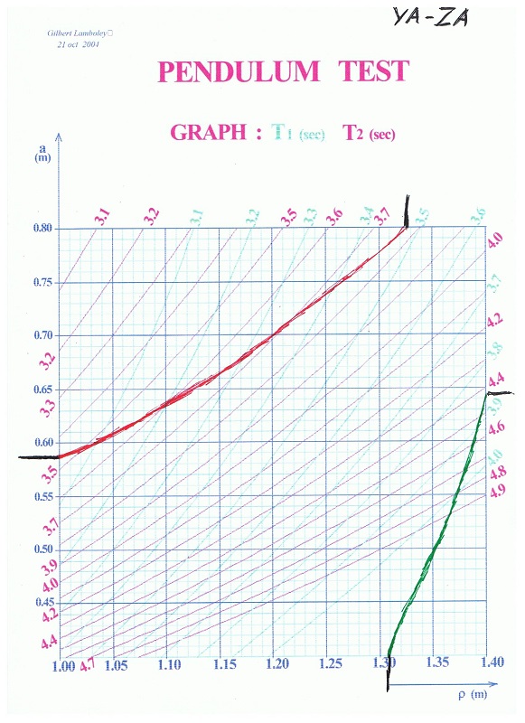

- Barreur de club
- Messages : 89
Olivier .
Sur tes graph , tu t'es trompé de couleur le vert c'est pour le T1,et le rouge le T2.
