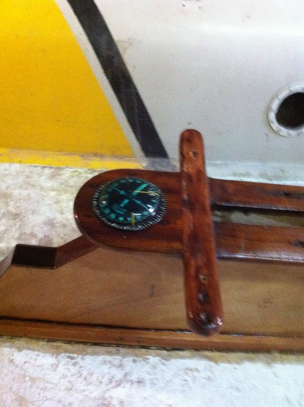

il est pas joli le petit suunto K 12 tout beau tout neuf de l'époque;qui se vendait 420 francs à l'époque,prix marqué sur la boite d'origine

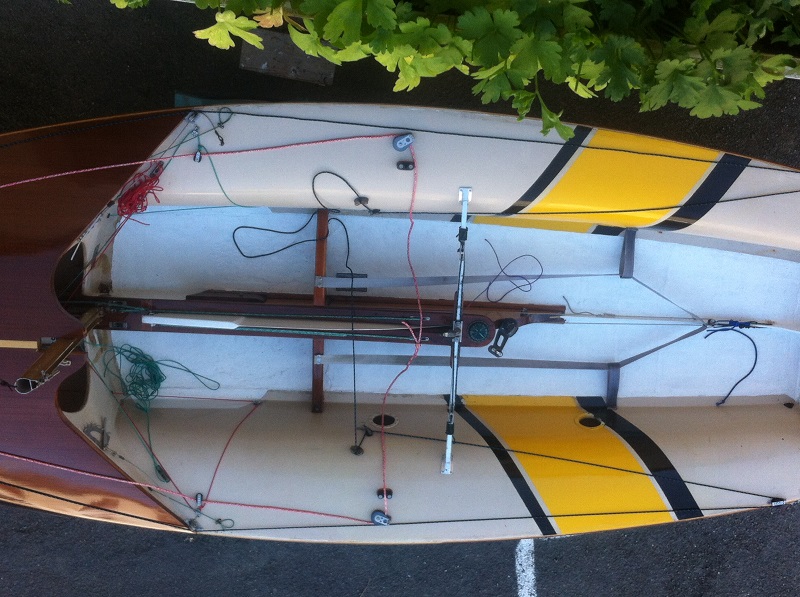

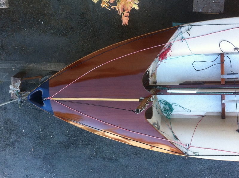

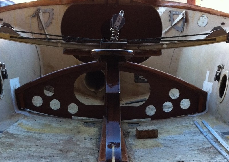

ça y est,j'ai remis en place les renforts du puits de dérive avec les plaques toutes belles toutes neuves qu'il m'à fallu recréer d'après les photos du 5303 de Stéphane Gautard
donc fini le gros travail de bois;reste à poncer le barrot de tableau arrière ainsi que d'affleurer le dessous des listons pour ensuite finir tout ce qui est vernis et peinture

Il serait bien de nous montrer le palan de GV (poulies, brins, fixations) voir si cela tient la route

pour le palan d'écoute en 4 brins en tire centrale comme depuis sa construction,ça à tenu la route depuis 45 ans
par contre comme dit dans le sujet du bol d'or,je ne participerais pas à la régate car pas de licence,de certif médical ET il faudrait rejauger le bateau qui suite à la précédente tentative de restauration effectuée par l'ancien propriétaire risque fort d'être inférieur au poids de jauge;verdict sous peu dès que j'ai pu installer mon système de levage avec le peson
maintenant je fait mon possible pour au moins le mettre à l'eau et tirer quelques bords devant le CVP

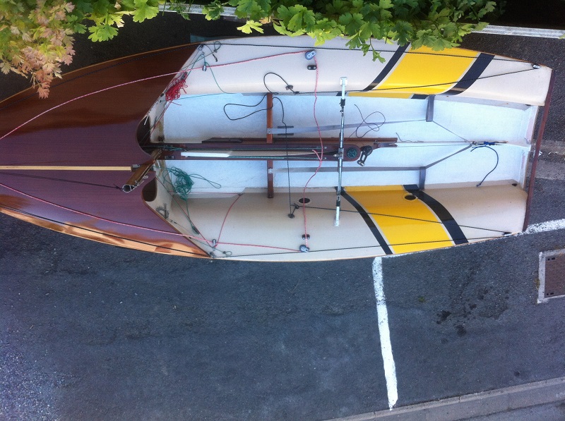

donc la semaine dernière j'ai ressorti son mât proctor,ben pas mal de choses à revoir;ya eu de la bricole donc j'ai attrapé le Z spar de mon Parker (c'est là que c'est bien d'avoir 2 cinquo,un pour emmerder l'autre)et du faire quelques adaptations car les sorties de drisse du proctor se font toutes sur l'arrière sauf la balancine passant en extérieur sur l'avant,rien à voir avec le Z spar qui est configuré comme les mâts récents
ensuite j'ai pratiquement fini de poser l'accastillage (reste 2 bricoles) et coté finitions peinture,reste l'anti dérapant des listons et un peut de travail sur le tableau arrière (poncage du mastic et peinture)avant d'installer le gouvernail

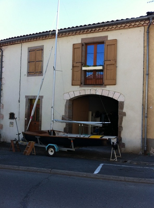

la semaine dernière mâté

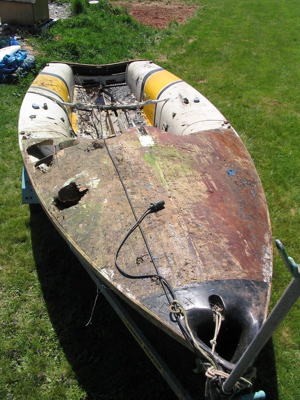

petite photo quand il à été ressorti du fin fond du lot en 2009

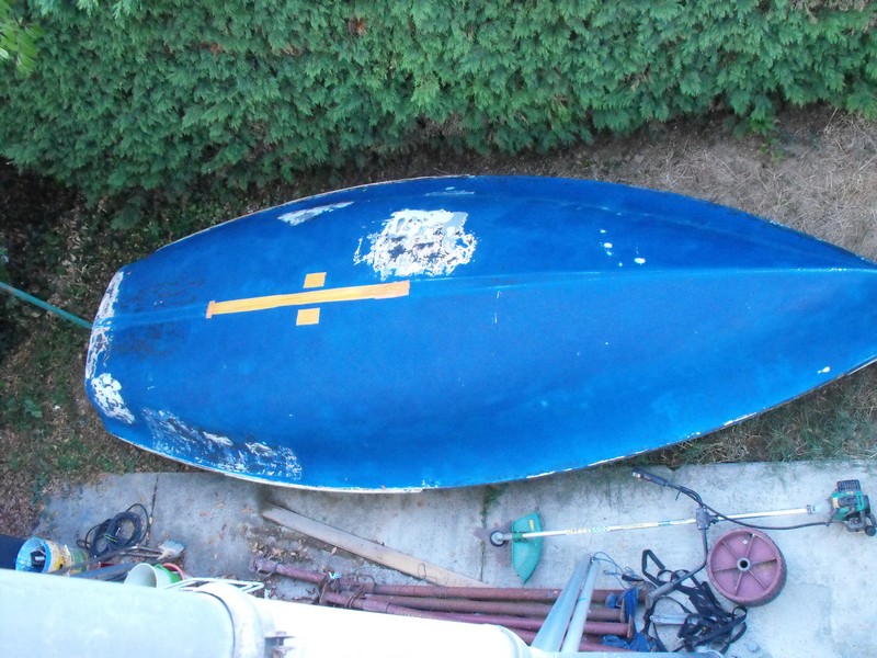

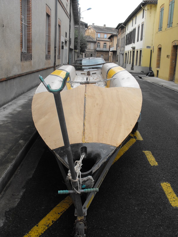

et photo quand il est arrivé à la maison à gaillac,tout ce qui avait été fait était à refaire et j'ai arraché ce pont 2 jours plus tard

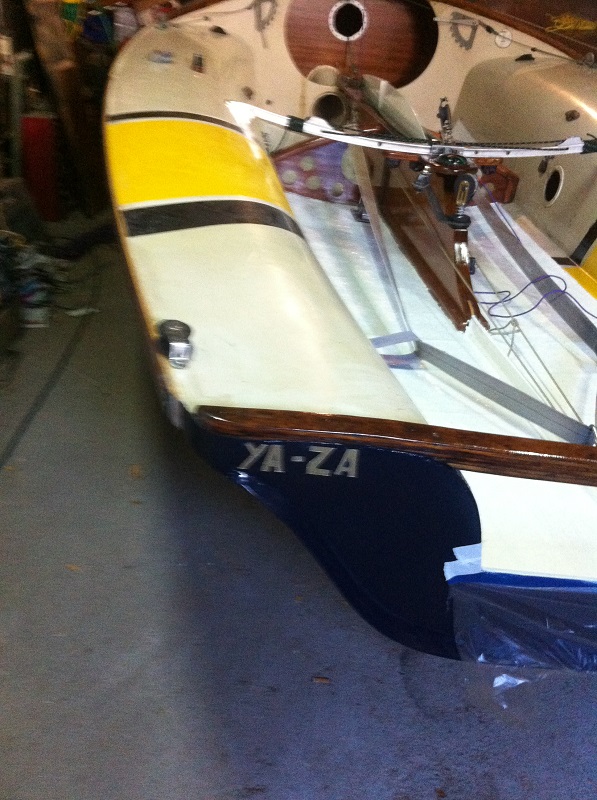

allez,tableau arrière extérieur terminé,une couche à l'intérieur ET reproduction du nom comme l'avais fait mon père il y à longtemps,c'est quand même le détail qui m'à permis de l'identifier avec certitude quelques mois avant de le racheter
encore un peut de travail mais ça devrait le faire pour une mise à l'eau au CVP
arf,je viens de poster une annonce car il me manque 2 bouchons de trappes à visser,sinon je collerais 2 plexi en provisoire
