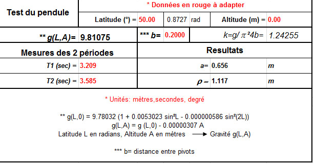

la vidéo du test de lambolley.
https://www.youtube.com/watch?v=Mf5A7TQAdAo
Messages : 854
Messagepar Philippe Blanchard » 07 août 2019 10:02
Je reconnais Alain Bujeaud, mais cela ne nous dit pas ce qui se passe exactement.
Qui pourra éclairer notre lanterne ?
Messages : 92
Messagepar danne » 07 août 2019 10:04
On ne peut pas mettre de fichier excel sur le forum! :mrgreen:
j'ai un fichier excel qui donne des donne les résultats du test mais, je n'es pas très bien comprit comment il fonctionne.
Messages : 92
Messagepar danne » 07 août 2019 10:24
https://www.finn-france.fr/index.php?op ... 67&lang=fr.
C'est pour les Finn. Mais si on trouve comment ça fonctionne on peut le reporte sur un 505.

j'avais déjà téléchargé tout ce qui était possible sur le site des finns sauf la vidéo que je n'avais pas vu;par contre il me semble qu'il faut une pige sur pieds installée devant le bateau afin de faire une mesure plus exacte :wink: :wink:
j'avais aussi récupéré des photos des crochets que l'on voit dans la vidéo ainsi que le plan pour les fabriquer,mais j'attends de voir ceux qui ont servi initialement à mon père et Marcel pour la mesure du bateau qui il me semble était faite après chaque étape de la construction :wink: :wink:
par contre un truc je pense qu'il faut regarder,car la méthode est employée par les finns,les yoles OK et il me semble par les moth europe;certains coefficients peuvent sans doute être différents vu que ce ne sont pas les mêmes bateaux,c'est pour ça qu'il serait bien de prendre référence sur d'autres cinquo ayant passés le test car Jean Baptiste me disait que Marcel ne gardait rien :roll: :roll:

Moi j'ai pris le temps au chronomètre sur la vidéo,et j'arrive au même temps que lui .
Mais après, que fait-on des temps du chronomètre ?

c'est pas ce que mon père me disait;il mettait une pige devant le bateau avec un trait représentant la pointe du bateau en équilibre sans bouger,avec même une allumette scotché,pour le cinquo sur le bord de l'avaleur; ensuite ils comptaient les oscillations sur 30 seconde et c'est d'après ces oscillations qu'on fait le calcul :wink: :wink:
bien sur il faut le faire sur les 2 positions qui si je me souviens bien sont écartées de 20 cm;
bref faut que je me replonge là dedans car j'ai un peut zappé ces derniers mois afin d'être présent au CVP :wink: :wink:
