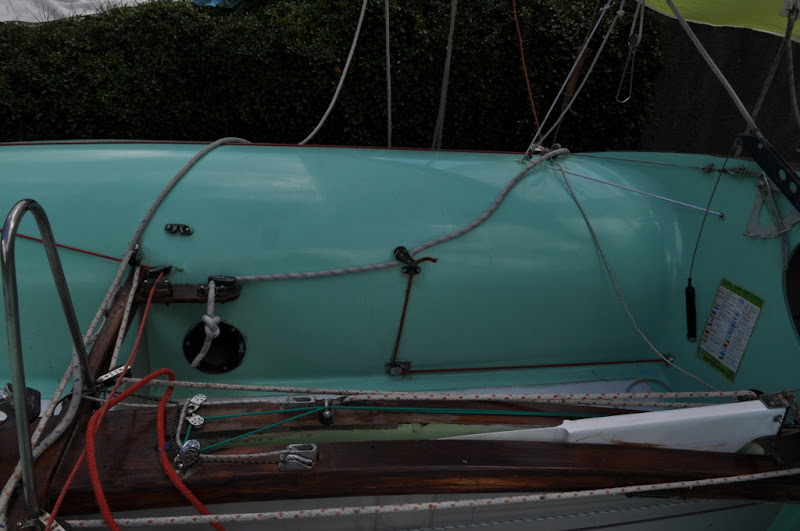

Aide sur les Parker
Ceux qui en ont ou eu un PARKER peuvent ils me dire
1) quels sont les 3 points d'accroche du hale-bas
Le point sur la baume est facile.
Il me reste une poulie qui est accrochée pour le moment a un crochet sur le mat et un crochet qui pendouille sur la photo
2) Comment démonte on l'enrouleur de foc pour réparer le mécanisme?
Il y a l'air d'y avoir 3 vis ou boulons? (2 visibles)
+ un caoutchouc sur l'avaleur de spi en bas de la photo qui a été peint.
3) A qoui sert le taquet à gauche de la photo sur le caisson? il y a le même de l'autre côté?
4) Comment règle t'on la position du mat
Il y a ce système qui m'a l'air compliqué: je pense qu'il faut enrouler une partie du calbe dans un sens et l'autre partie dans l'autre sens.
En faisant tourner la poulie dans un sens ça tend un cable inclinaison du mat vers l'avant et quand on tourne dans l'autre sens ça détend cette même partie du câble et ça tend l'autre le mat est tiré vers l'arrière.
De plus le cable métalique est malade comment change t'on ceci?

Hale- Bas à levier
le levier s'accroche en deux endroits du mat, le plus haut est constitué par la poulie ( trop bas à mon avis ) et l'autre tout en bas c'est pour le crochet
L'enrouleur se démonte en enlevant le bouchon devant, il y a une cavité derrière avec une goupille a retirer avec une pince d'électricien pour libérer l'enrouleur ..... s'il tourne déjà ce n'est peut être pas la peine ...
le système ne marche qu'avec du toronné et non du préétiré classique de 4mm
Enfin le taquet sert à bloquer vers le haut le bras de spi ( dans le rôle de retenue) c'est ce que j'ai et cela permet au barreur de participer à la manoeuvre d'établissement du spi au largue serré
Il semble que ce soit un réglage de drisse de foc ....ou de cale de mat
car il y a deux systèmes avec la cage à palan
l'emplacement devant le mat doit repousser le pied du mat beaucoup trop vers l'arrière...
il faudrait voir sur place ....
ce qui ne doit pas être bon

Merci Captain,
L'enrouleur ne tourne plus. j'aurai souhaité voir ce qui le bloque et le réparer dans la mesure du possible.
la partie avant que l'on voit sert à étarquer l'étai donc le foc en passant un cable métallique sous le palan et qui reste à demeure dans le pied de mat. Le palan sert à ce que j'ai décris plus haut mais pour qu'il soit opérationnel j'ai l'impression qu'il faut pré enroulé les cables manuellement sinon pas assez de courses pour tendre. De plus la poulie est décentrée ce qui induit du jeu dans l'axe qui la tord (je ferai des photos demain)
