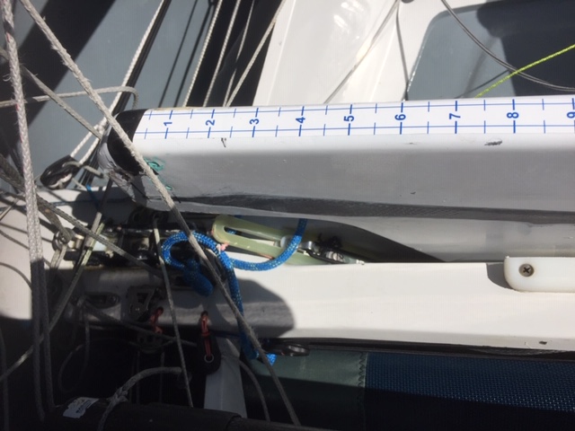

Si je comprend bien , il n'y a plus d'axe qui traverse le puits de dérive,
mais, un axe dans la dérive ,qui ressort dans un rail (une goulotte) a l'intérieur du puits de dérive.
C'est bien ça ?
Et, la dérive ne peut plus être orientable ?

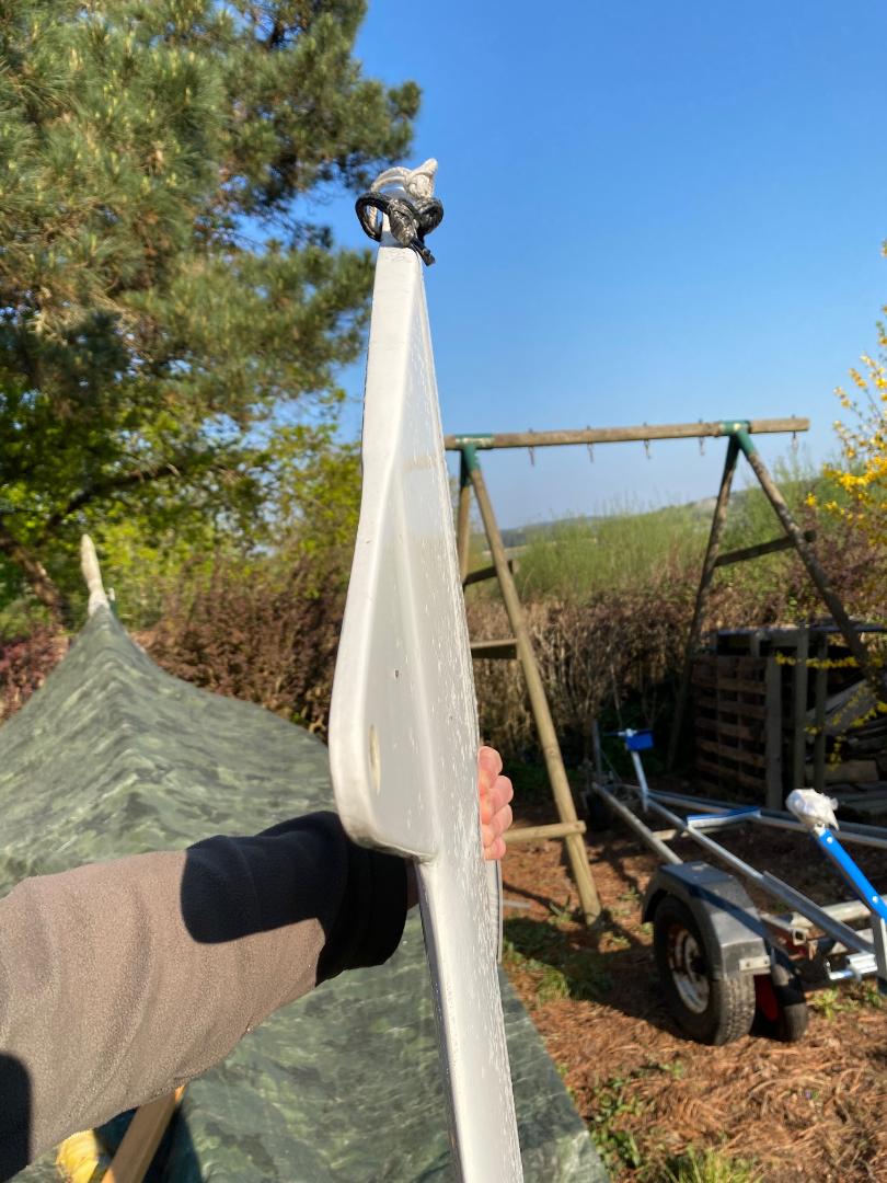

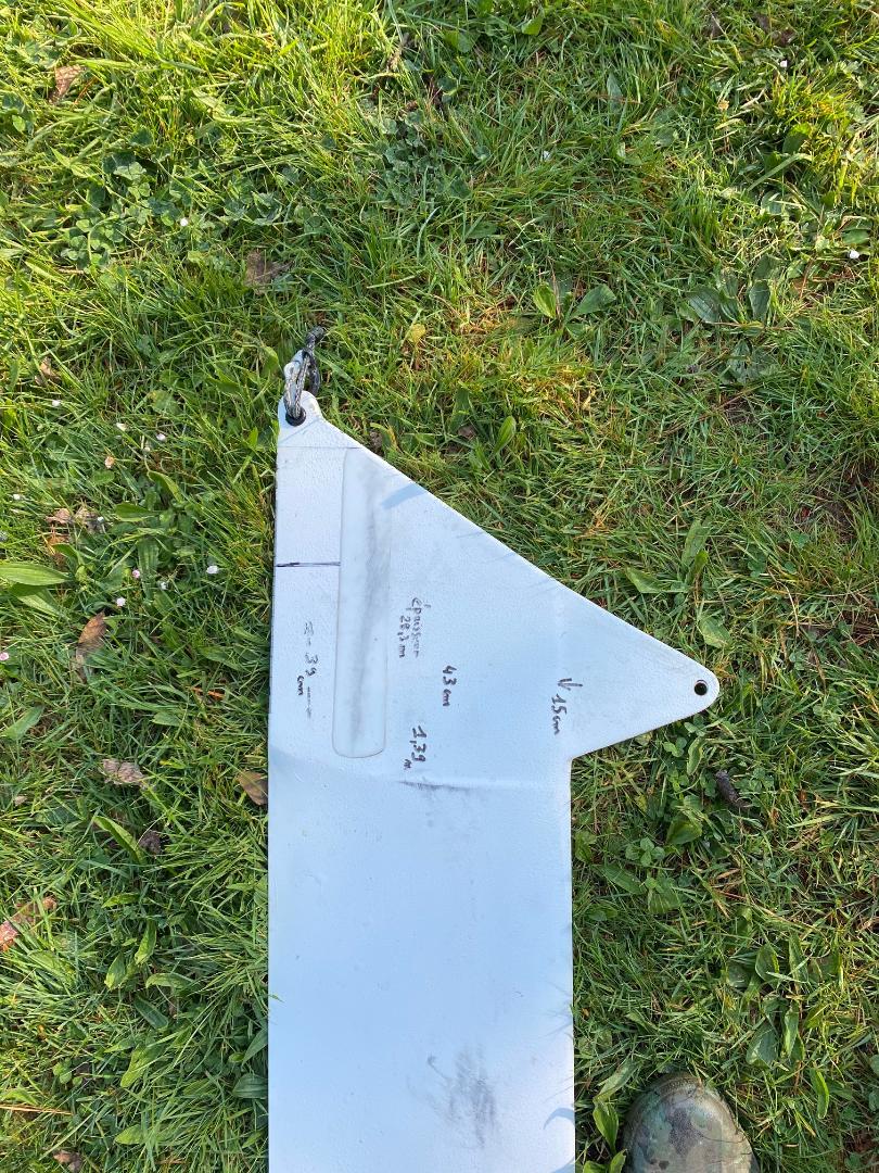

C'est le profil de l'avant de partie haute la dérive(dans le puit) qui fait qu'elle est orientable
La partie avant dans laquelle est percé le trou est biseautée
Plus tu vas vers le trou et moins elle est épaisse. Bec 10mm, dérive au plus épais 29 mm (Milanes)
La dérive s'il elle n'est pas bloquée latéralement dans le puit peut pivoter légèrement sur le flanc du puit coté au vent.
Dans certaines conditions pour bloquer ce pivotement pour diminuer la trainée (frein), il y a plusieurs solutions
soit on relève la dérive
Verticalement avec le système Panzer
Ou par inclinaison en remontant un peu avec le bout de relevage normal
Le but c'est de faire venir le renflement (photo ci dessous) dans le puit de dérive
Il n' y a alors plus assez de jeu entre dérive et le puit, le pivotement ne peut plus se faire
Il existe aussi
Le système américain pour bloque le 'jybe' (pivotement) c'est une fourchette commandée qui descend sur l'avant du puit de dérive pour empêcher le nez de la dérive de pivoter de babord à tribord et inversement

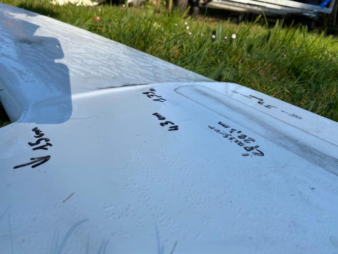

Messagepar de KERGARIOU Hervé » 09 avr. 2020 9:42
Bec de dérive plus fin 10mmpour 29mm sur la partie large de la dérive

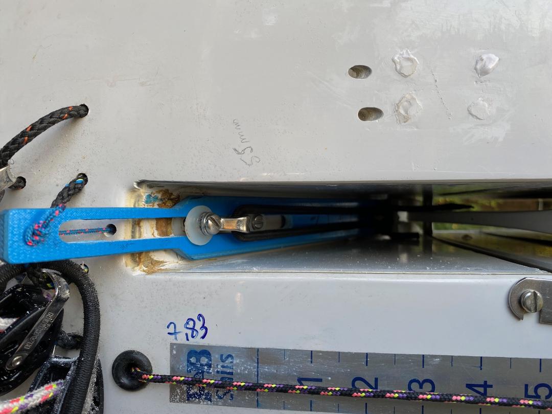

Le système fourchette US
Messages : 383
Re: La dérive longue et l'axe mobile
Messagepar de KERGARIOU Hervé » 22 avr. 2020 21:22
d'autres images

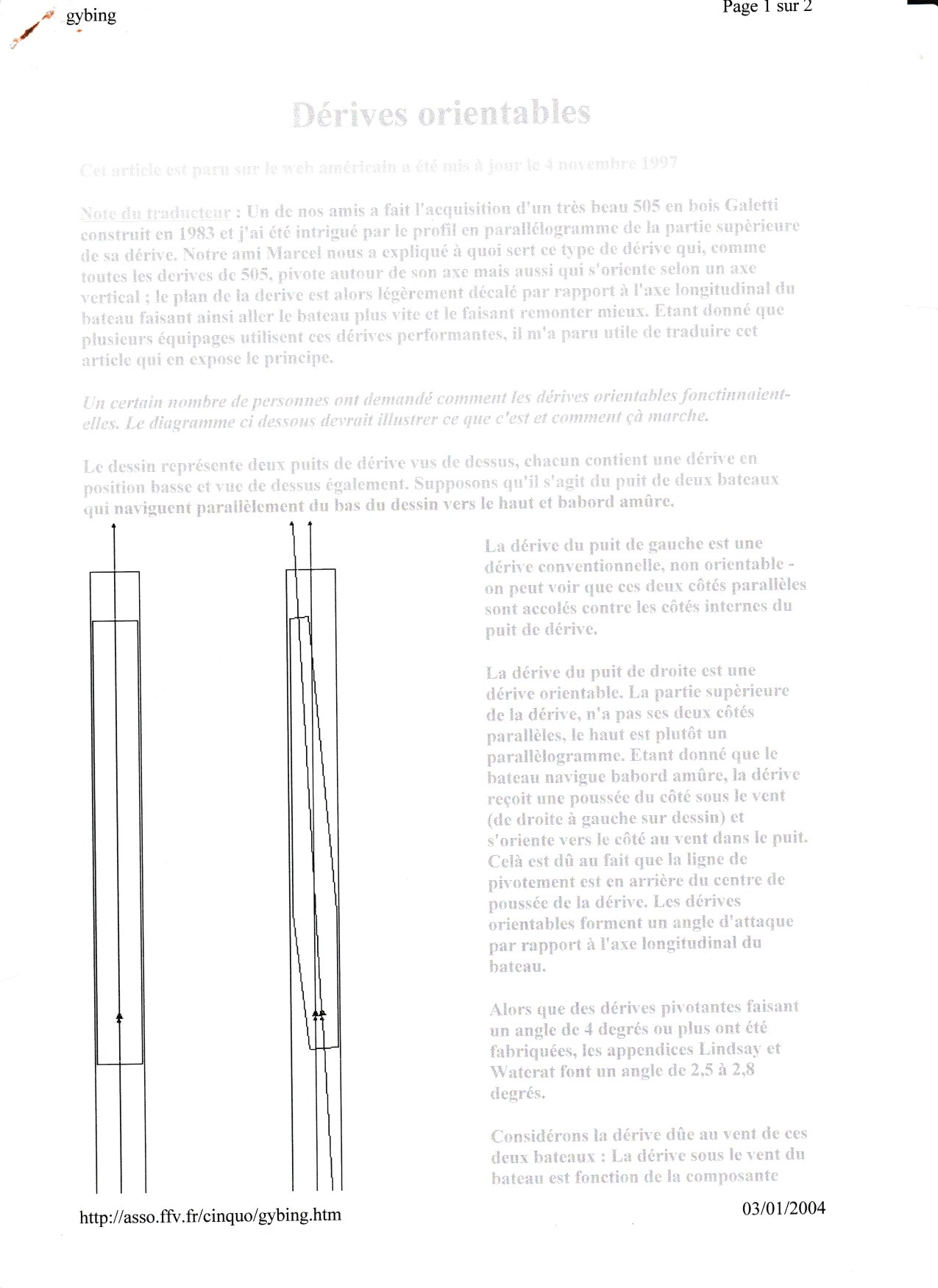

Un article que JB D doit connaitre je viens de le retrouver dans mes archives techniques lol

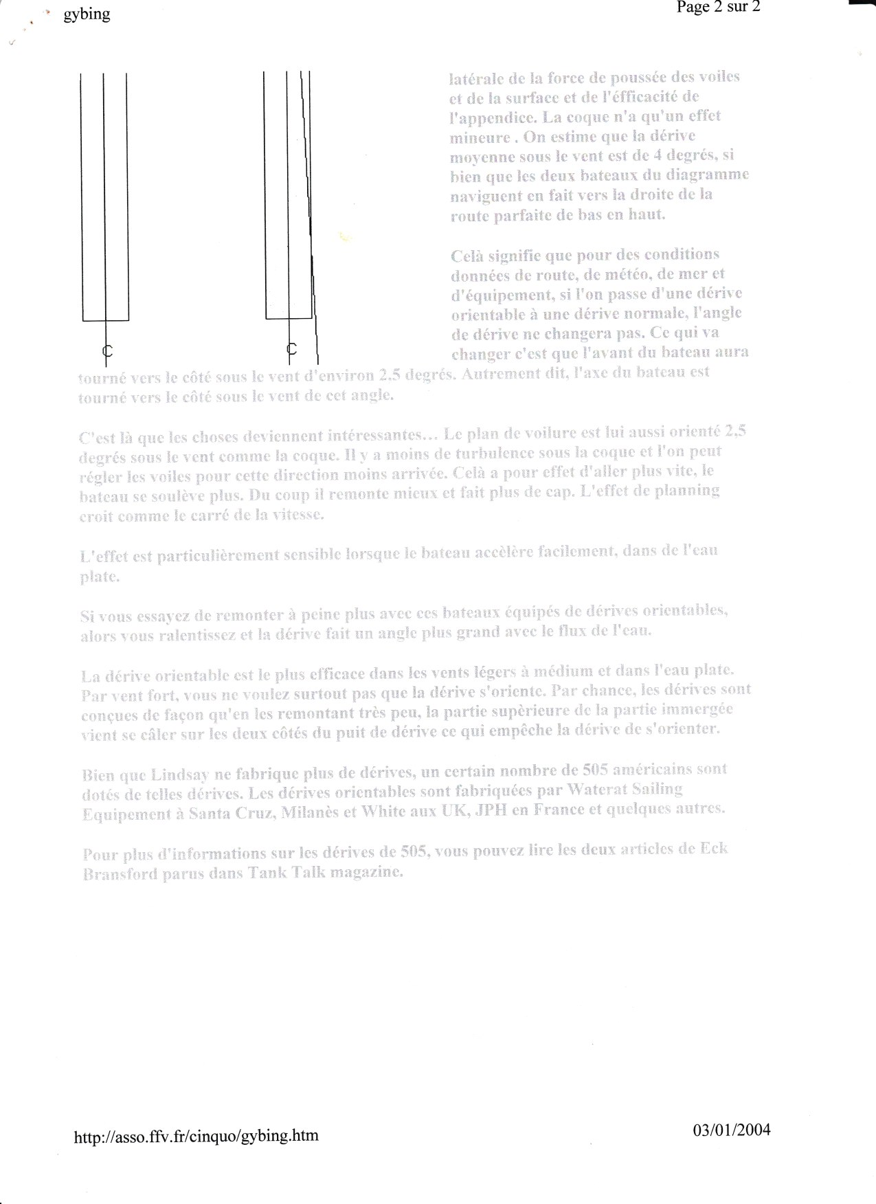

Messagepar de KERGARIOU Hervé » 28 avr. 2020 9:04
page 2
Bonne lecture
