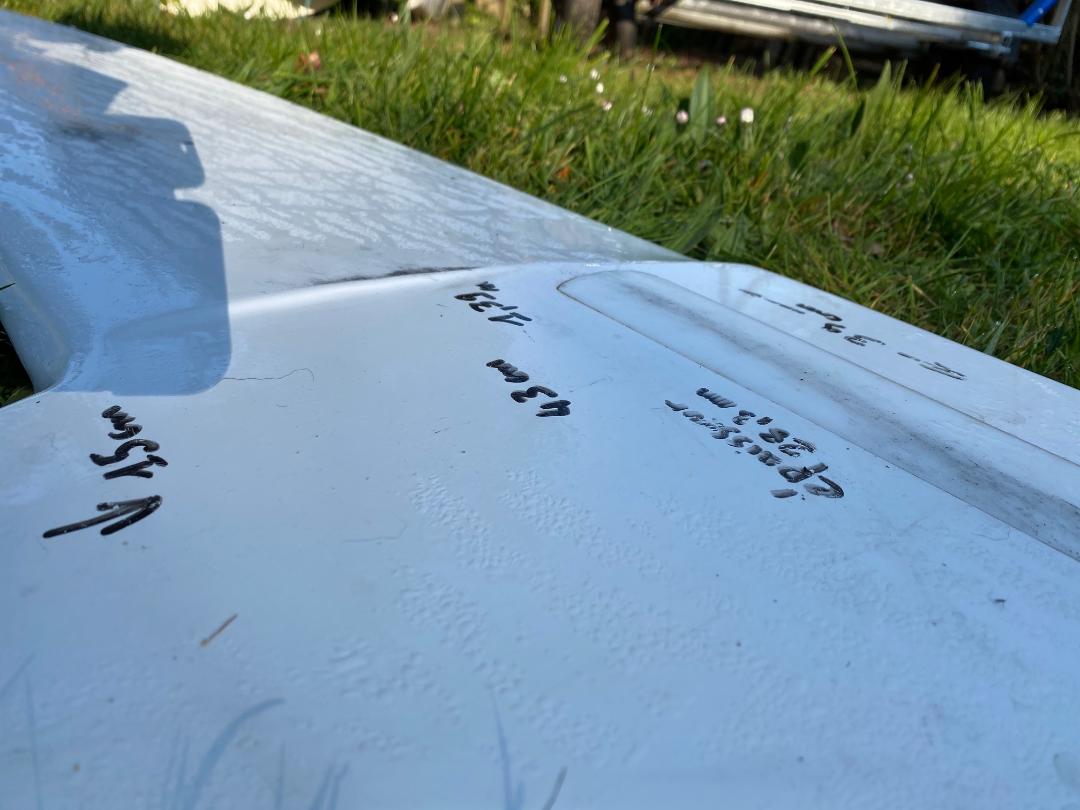

C'est le profil de l'avant de partie haute la dérive(dans le puit) qui fait qu'elle est orientable
La partie avant dans laquelle est percé le trou est biseautée
Plus tu vas vers le trou et moins elle est épaisse. Bec 10mm, dérive au plus épais 29 mm (Milanes)
La dérive s'il elle n'est pas bloquée latéralement dans le puit peut pivoter légèrement sur le flanc du puit coté au vent.
Dans certaines conditions pour bloquer ce pivotement pour diminuer la trainée (frein), il y a plusieurs solutions
soit on relève la dérive
Verticalement avec le système Panzer
Ou par inclinaison en remontant un peu avec le bout de relevage normal
Le but c'est de faire venir le renflement (photo ci dessous) dans le puit de dérive
Il n' y a alors plus assez de jeu entre dérive et le puit, le pivotement ne peut plus se faire

Messagepar de KERGARIOU Hervé » 09 avr. 2020 9:42
Bec de dérive plus fin 10mmpour 29mm sur la partie large de la dérive

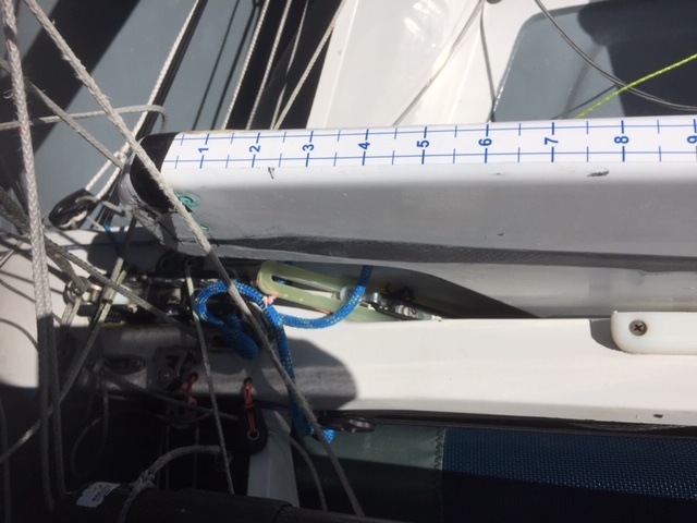

Vue d'ensemble la partie haute

Messagepar de KERGARIOU Hervé » 22 avr. 2020 21:13
Le système fourchette US

Messagepar de KERGARIOU Hervé » 22 avr. 2020 21:22
d'autres images
