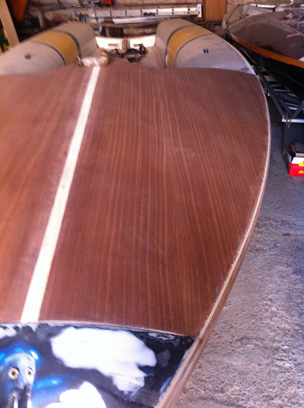

- Messages : 478

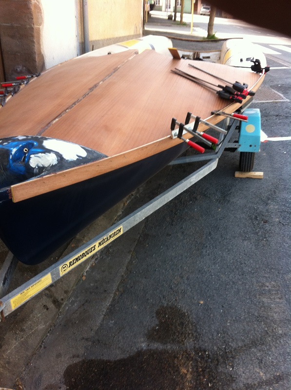

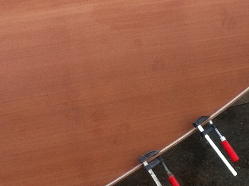

aujourd'hui j'ai attaqué la pose de la deuxième couche de listons en sapelli de l'avaleur en allant vers l'arrière sur 3 mètres de long sur les deux cotés du bateau
je termine demain matin ainsi que la pose de la baguette centrale du pont en samba
une fois fait,car demain je peut faire un peut de bruit,affleurage tout le long de ce que j'ai fait aujourd'hui
- Messages : 478
de coté
Bravo, c'est magnifique... j'ai hâte de le voir...

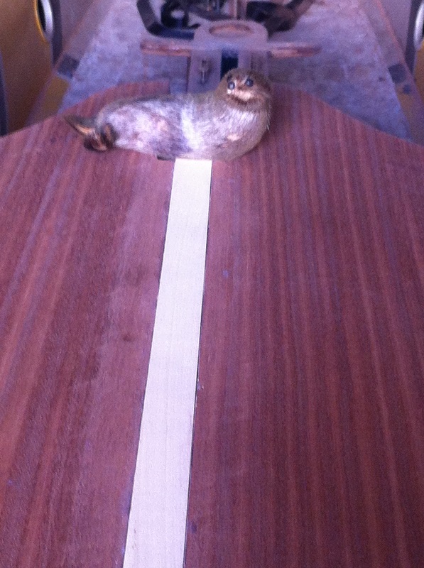

- Messages : 478

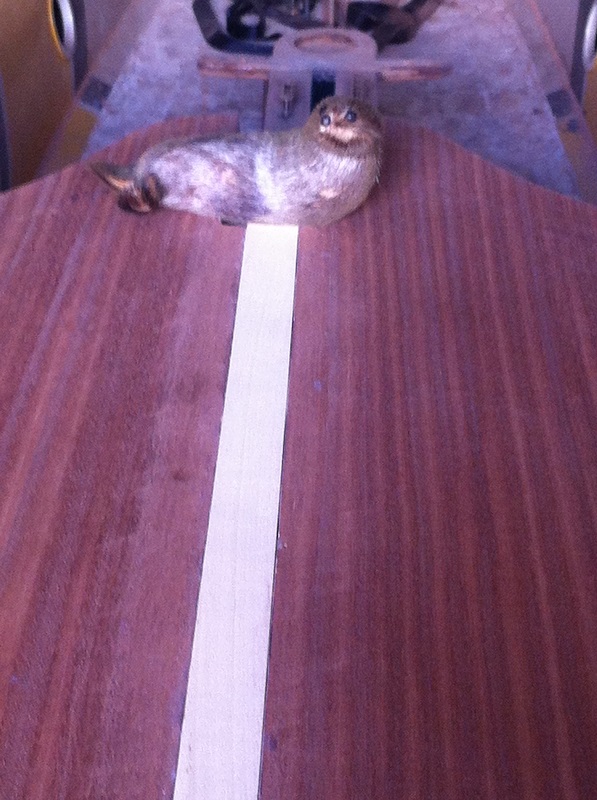

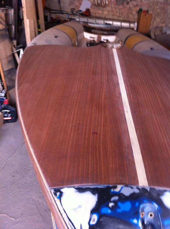

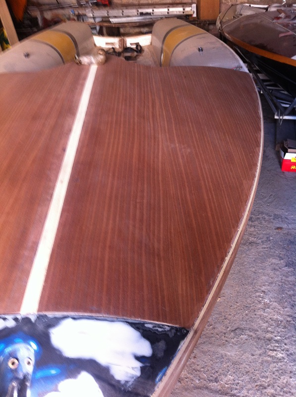

PFFFIOU;enfin fini avec le pont et quasiment avec les listons(reste à affleurer le long des caissons),reste un peut de préparation avant vernis et maintenant je peut enfin refaire une jeunesse à l'avaleur
bien sur la baguette centrale est finie;le tout approuvé par bébert
- Messages : 478
- Messages : 478
On commence à entrevoir l'oeuvre d'art...
Elle prend forme...
Encore bravo.
Elle prend forme...
Encore bravo.

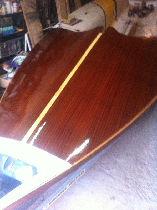

- Messages : 478

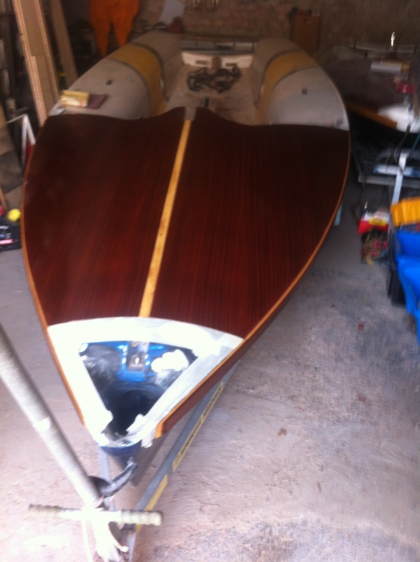

ben voilà,pont terminé
j'ai fait les petites finitions ce matin et première couche de vernis;une deuxième suivra en fin de journée et il sera protégé pour finir la préparation de l'avaleur et peinture
- Messages : 856
Le 5339, c'est pas comme le "Royal Baby" de Megan : celui-là, au moins, on le voit ! Et ça fait plaisir à voir...
- Messages : 478
pour ta peine,je t'en remets une avec la deuxième couche que je viens de passer
- Messages : 856
Ça présente bien !
Je me réjouis de voir tout ça dans 5 semaines à Meulan.

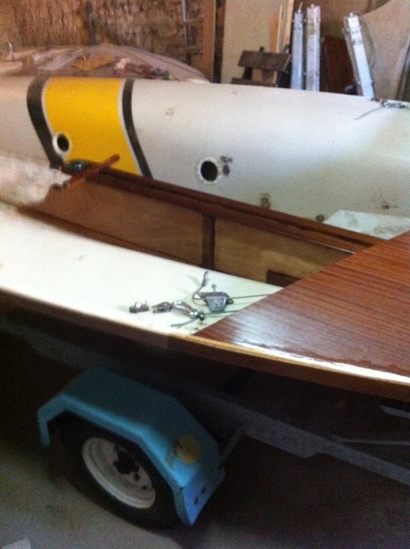

- Messages : 478
petite photo du puits qui avait été refait par l'ancien propriétaire;depuis le début je me suis refusé d'y toucher car les flancs ont été faits en okoumé mais surtout l'intérieur n'à pas été verni où peint avant assemblage ce qui m'oblige à commander un pistolet spécial pour les radiateurs en espérant que la buse passe dans le puits
maintenant il n'es pas dit que je ne le démonte pas dans quelques mois pour refaire ces flancs en acajou comme ça devrait être
