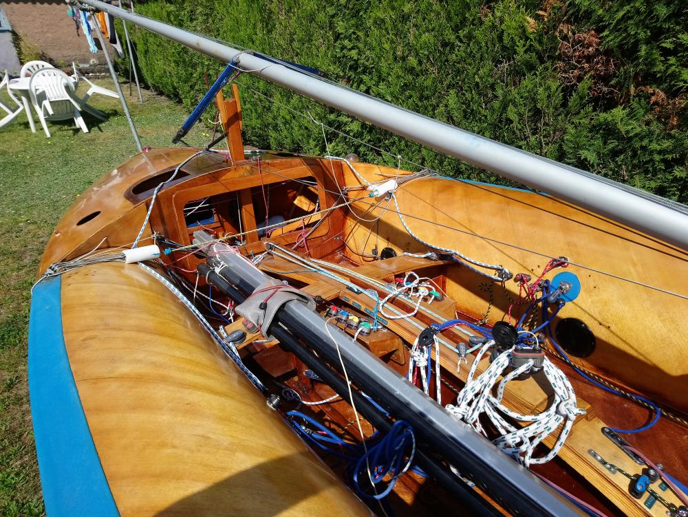

Messagepar de KERGARIOU Hervé » 10 juin 2020 16:08
Pour en revenir au 7423 la liste des travaux est longue
Mais une fois la carène prête pour la peinture donc après décapage et enduit et ponçage
on passera au pont:
La ya du taf
Pont avant à refaire
Cloison de caisson avant à refaire. Sans le pont ce sera plus facile d'accès :D
Pièce de pied de mât à revoir
Cloison mât à changer
Décapage du vernis des caissons et remise en état du placage et ou remplacement des parties trop abimées
Pour le gréement
Bome tangon sont ok avec 3 belles poulies grand réa sur le bôme.
Mât Proctor Epsilon à revoir de A à Z
Les jeux de voiles:
un en dacron fort grammage pour la brise et un en mylard des années 80 c'est à dire du papier à cigarette.
Le jeu en Mylard est HS mais celui en dacron ok pour la balade
