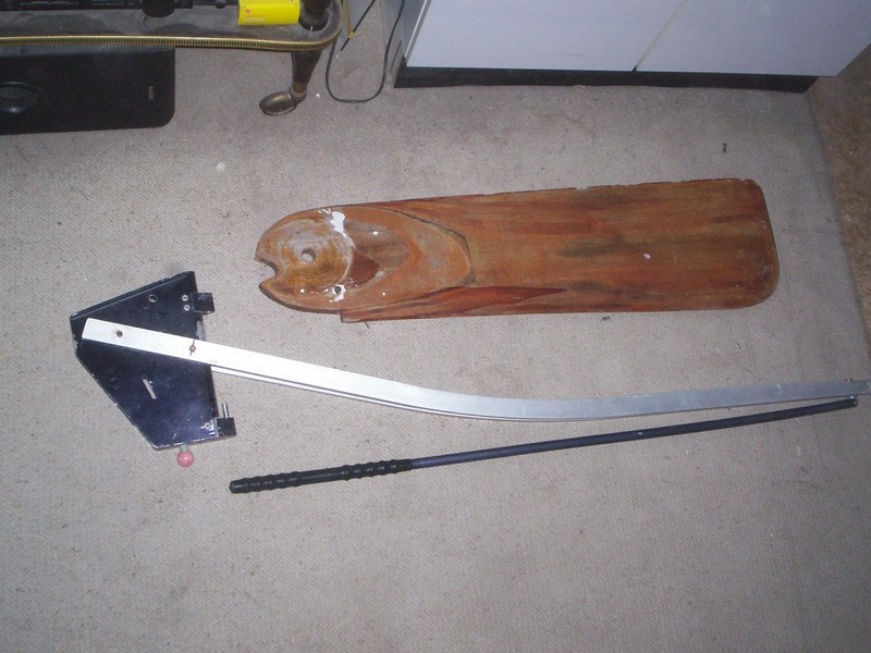

Re: transformer un safran
voilà un ensemble barre,tête et safran de mon parker démonté

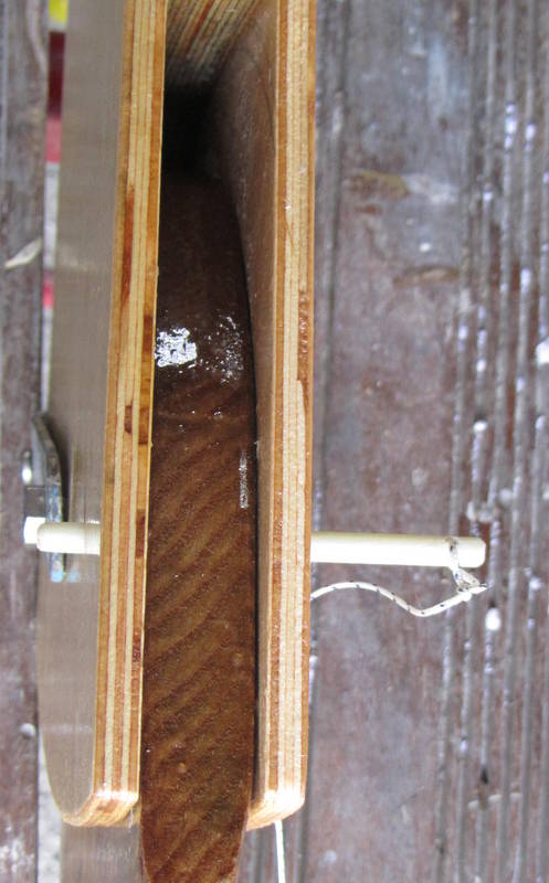

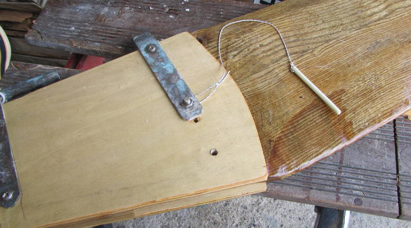

Voilà une tête de safran de Vaurien équipée d'une goupille plastique qui casse s'il y a un choc .C'est mieux que le tableau.
- Pièces jointes
- goupille safran 003.JPG (63.83 Kio) Consulté 21625 fois
- goupille safran 002.JPG (71.08 Kio) Consulté 21625 fois
