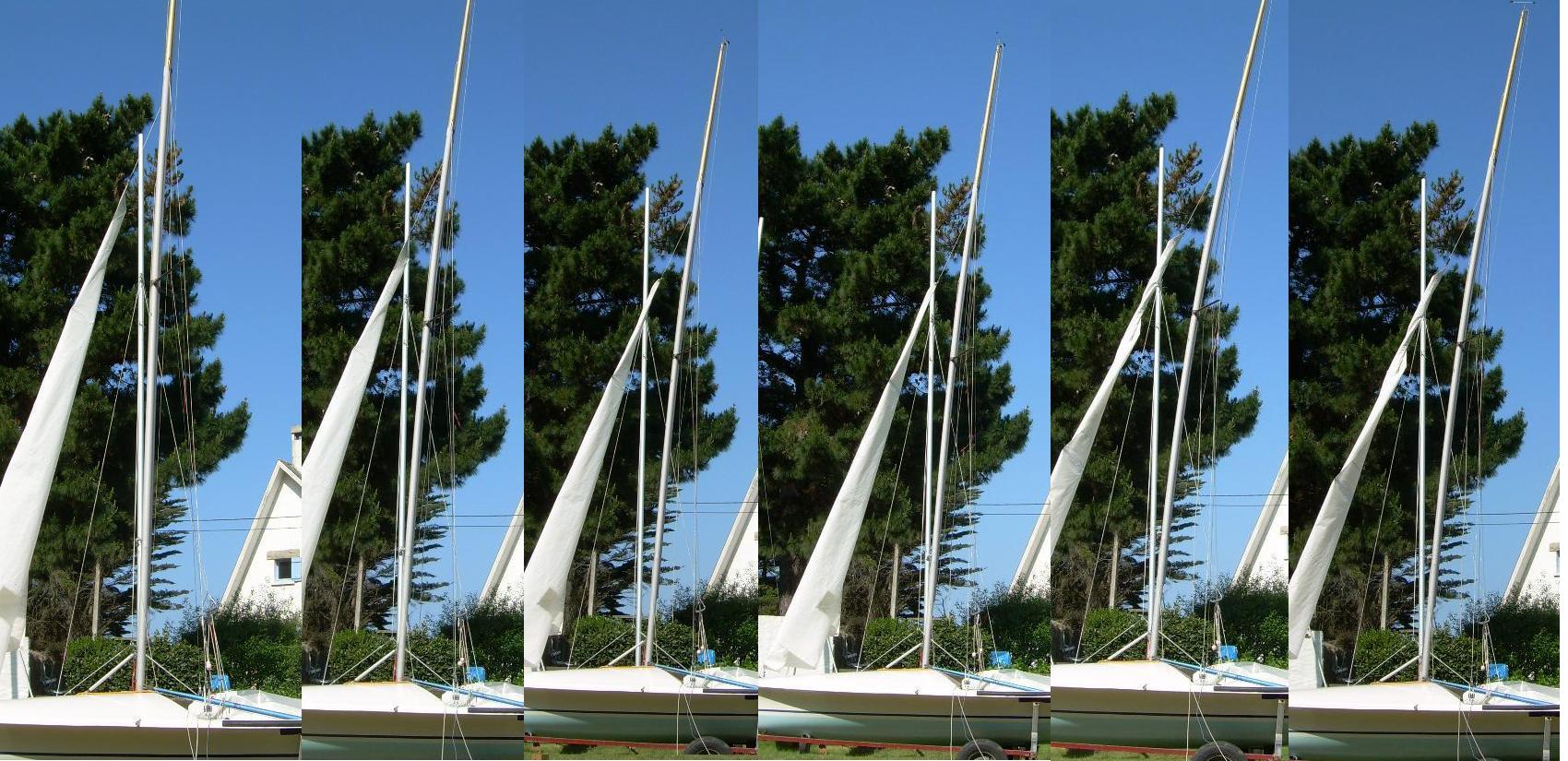

vraiment super ces vidéos;concernant la quête,un petit photo montage réalisé par notre amis coucoudou
