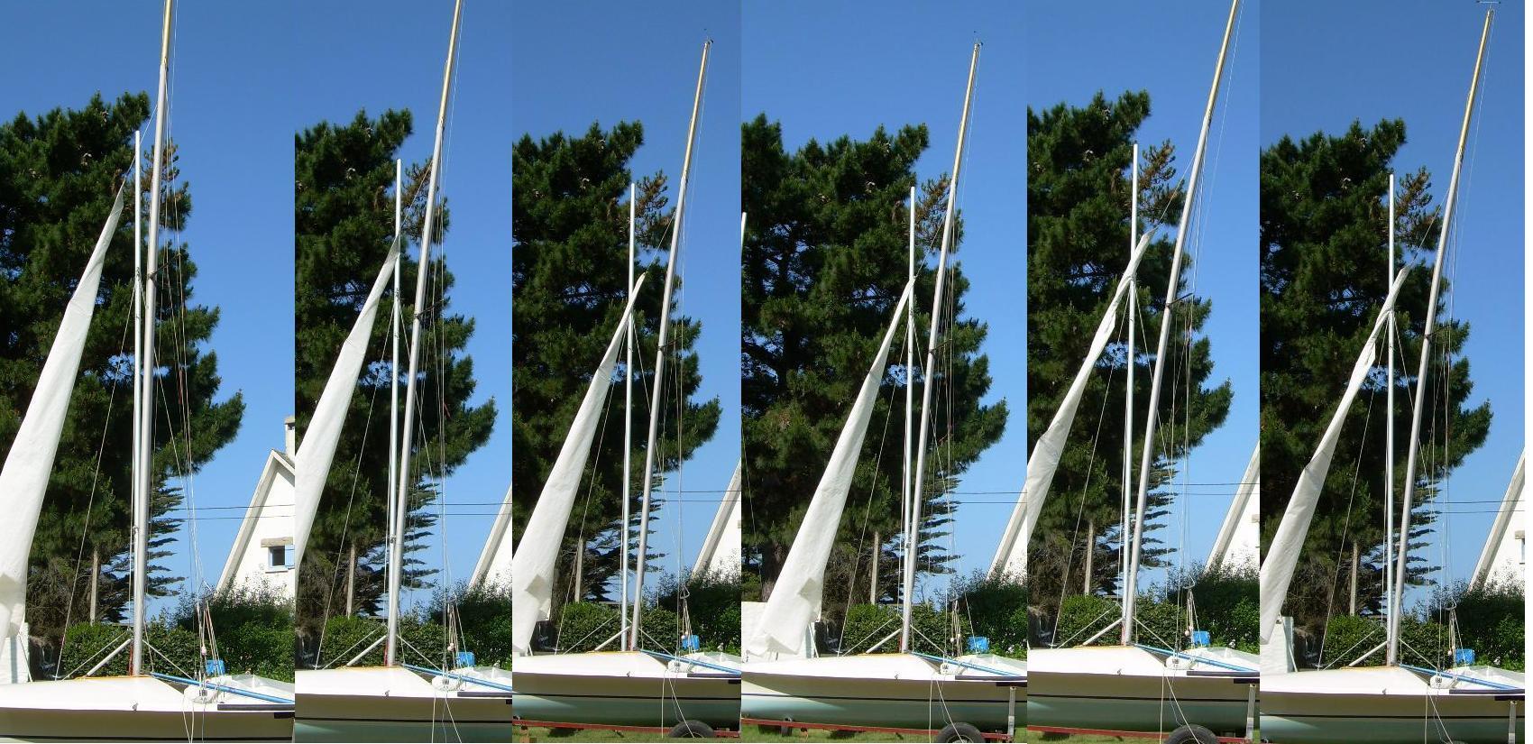

vraiment super ces vidéos;concernant la quête,un petit photo montage réalisé par notre amis coucoudou :wink: :wink:

Je suis content que cela vous plaise. En reprenant toutes les videos, je me suis rappellé que nous avions mis 4 après-midi à faire ce tournage à la fin aout 2005 et au début septembre, soit sur deux week-ends. La séquence des quêtes a été refaites car au visionage on entendait trop le vent à la première prise et le bateau n'était pas bien placé par rapport au mât de pavillon qui sert de repère. Marcel avait également enregistré une belle introduction où il expliquait pourquoi nous avions fait ce film... malheureusement je n'ai pas retrouvé cette séquence. Soit elle a été effacée, soit un jour ou l'autre je retrouverai la bande et ce passage quelque part dans mes affaires...
