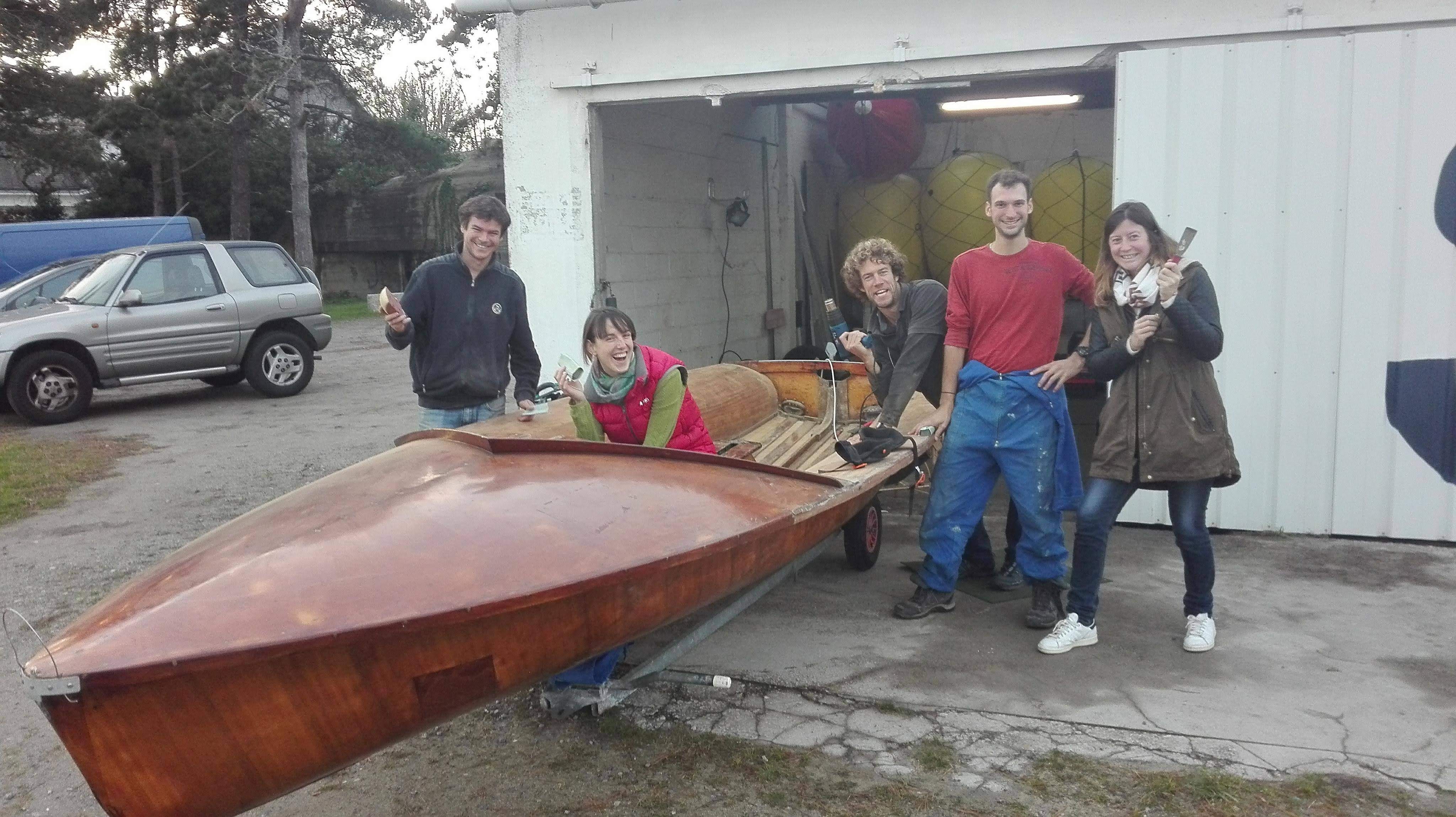

Comme promis je vous met quelques photos de la rénovation du n°321. Un Fairey Marine qui vient de mon grand-père. Nous l'avions utilisé en famille quand j'étais ado puis étudiant, avec notamment les régates très conviviales des cinquo-rétro au début des années 2000.
Au championnat espoirs en 2009:

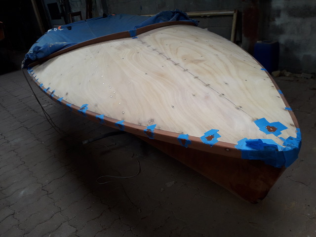

Automne 2017, le bateau commence à présenter des signes de fatigue. Il est temps de lui offrir des soins plus importants que l'entretien courant. C'est parti!
Décapage/ponçage du fond entre les lates, un travail pénible mais avec un petit coup de main bienvenu des copains.
Démontage de tout l'acastillage, pas évident du tout : les vis qui acceptent de sortir sans se casser sont rares. Décapage/ponçage des caissons.
Puis mise en chantier chez Patrick Lobrichon à Auray pendant l'hiver pour ajouter des renforts sur le puit de dérive, réparer un trou sur la coque et refaire les fixations des haubans. Super boulot, très soigné.
Mon travail me permet de permet de prendre plusieurs semaines pour travailler sur le bateau chaque automne. Mais le reste du temps je suis dans les Alpes, ça me fait donc une rénovation qui s'étale sur plusieurs années.
Automne 2018 et 2019: décapage/ponçage de l'ensemble du bateau, traitement des joints (nombreux!) et des têtes de vis oxydées (très nombreuses), vernis bi-composant 3 couches.
Printemps 2020: là c'est la partie la plus amusante de la rénovation: enfin du vernis monocomposant, on approche de l'aspect final !
En ce moment c'est rénovation de l'accastillage d'époque, de la bôme, du safran et de la dérive. Je vous remettrait quelques photos une fois l'accastillage en place.
