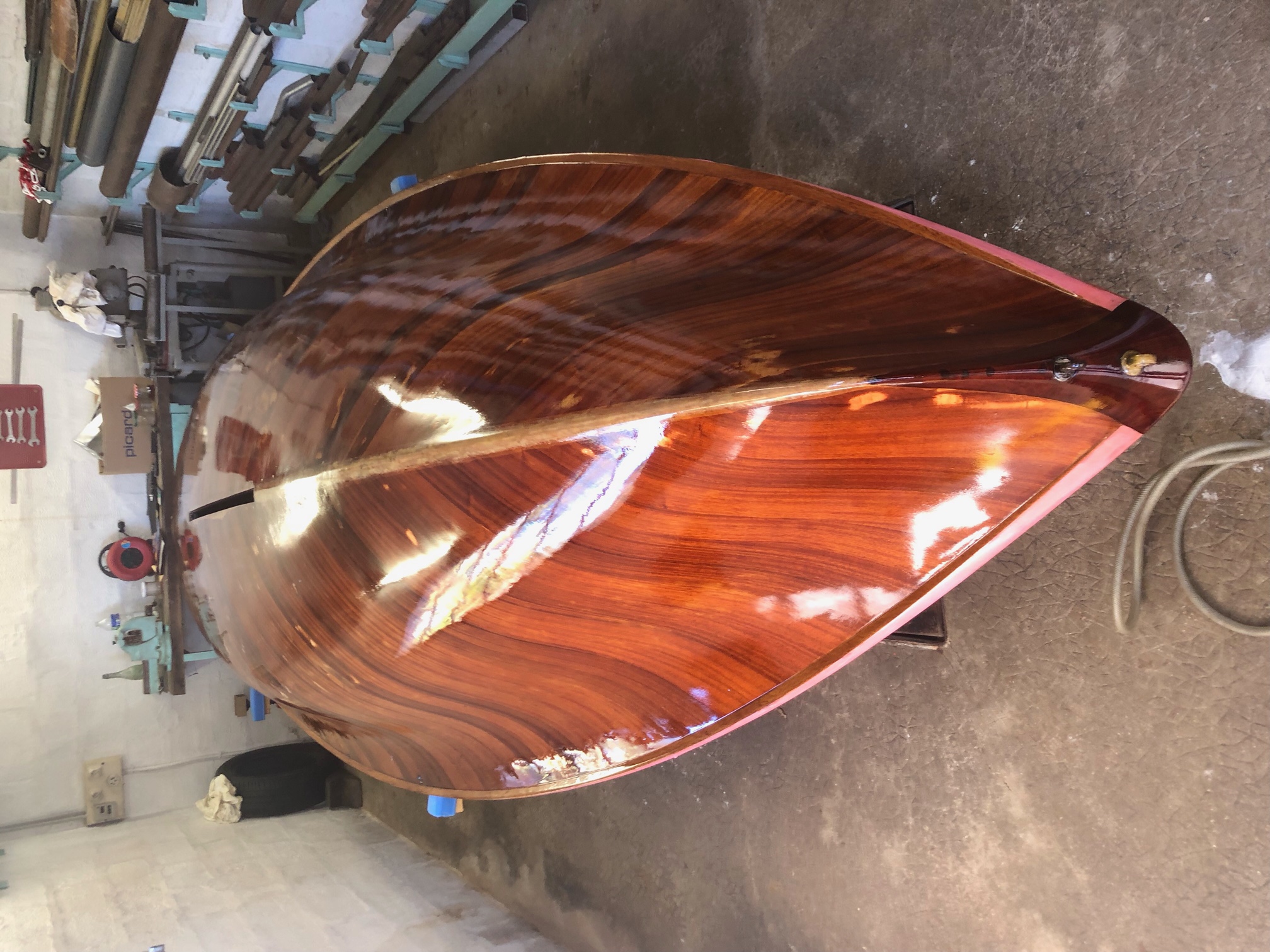

Après quelques dizaine d'heures de ponçage pour revenir au bois brut et quelques petites réparations sur la coque réalisées en deux plis de 3 mm de contreplaqué hydro 3 plis dont 2 faces acajou il faut penser à revenir l'ensemble dessus et dessous :
J'hésite :
- à utiliser du G8 ;
- à utiliser du G4 comme bouche pores, ponçage léger puis vernis Tonkinois x couches ;
- à travailler seulement avec du vernis tonkinois en mettant le nombre de couches qui va bien et ponçage entre les couches.

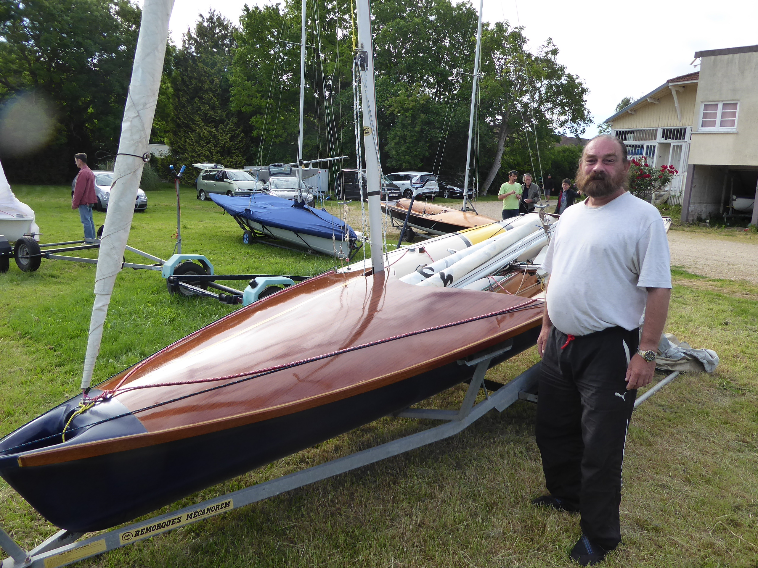

ci joint photo de YA-ZA lors de l'hommage à Marcel en 2019, que j'ai du finir rapidement et le résultat était très bon avec seulement 5 couches
